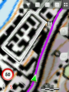

Wenn du ONROAD-Modus =>STATUS=>Time: meintest :
ich habe wohl im Onroadmodus eine falsche Einstellung gewählt, deshalb erscheint die Schrift weiß. Jetzt sieht man, wie gut der Screenshot über die Hardkeytaste ist. Die Anzeige in weiß ist dort zu erkennen, aber auf dem Display nicht.
[Blockierte Grafik: http://up.picr.de/4712929.jpg] -
Wohl dem der soviele davon hat.
Der Sportiva hat ja zur Zeit nur 4 Kombis.(obwohl laut Holux zumindest auch ein Press beider Tasten gleichzeitig im Gerät abgefragt werden kann. Ich hatte das bei Compe in Vebindung mit einem Screenshot ja schon angeregt)
In den meisten Fällen wird aber der Screenshot per Toolbar ausreichen.
Und zur Not belegt man z.B. die Blockiertaste mit der 550 (code screenshot)Gruss Gert
