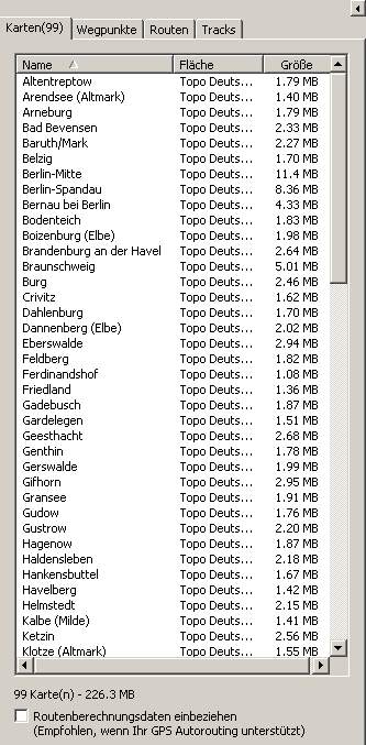

  • ... Da gibt man viel Geld aus und es funktioniert nicht ...
    Na ja, woher soll das Navi wissen, auf welcher Karte (Straßenkarte oder Topo) geroutet werden soll. Das ist nicht vorgesehen und hat bei meinem Nüvi 650 zu zahlreichen Abstürzen geführt.
    Tipp:
    Wenn die Topo-Karte mittels MapSource übertragen wird, einfach die Routenberechung deaktivieren (Hacken links unten im Reiter Karten: "Routenberechnungsdaten einbeziehen (Empfohlen, wenn Ihr GPS Autorouting unterstützt)" wegklicken).
    Somit hast Du die gewünschte schöne Kartendarstellung und das Navi sollte sich nicht mehr aufhängen.
