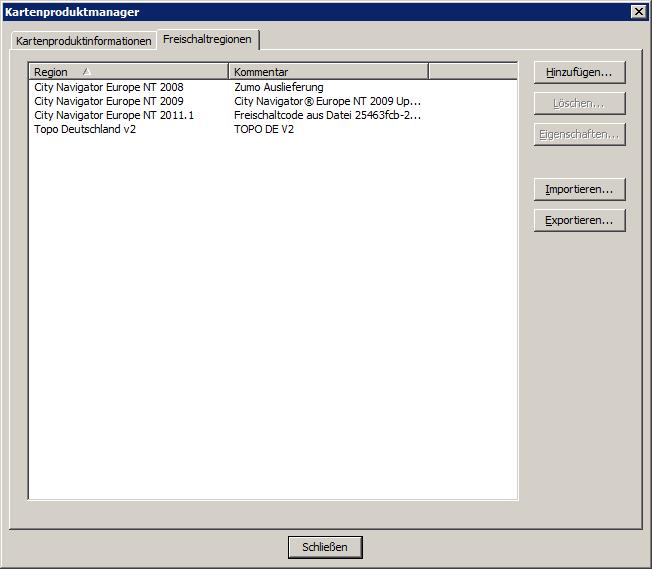

    nach ein wenig rumspielen und gucken konnte ich das Problem inzwischen lösen. Wie beschrieben, waren auf meinem Notebook nach MS-Update von 6.15.4 auf 6.16.2 die (legal!) installierten Karten gesperrt und ließen sich per Online-Freischaltung auch nicht für MS freischalten. Auf dem Desktop-PC funzte alles einwandfrei. Letztendlich habe ich in MS unter >Dienstprogramme >Karten freischalten ("Kartenproduktmanager") den Tab "Freischaltregionen" gefunden. Dort gibt es zwei Buttons: "Importieren..." und "Exportieren...". Ich habe damit die Daten der freigeschalteten Karten auf dem Desktop-PC zunächst in eine XY.ucx Datei exportiert und anschließend auf dem Notebook aus dieser Datei importiert. Jetzt sind auch auf dem Notebook die Karten wieder die Nutzung mit MS ordnungsgemäß freigeschaltet.
