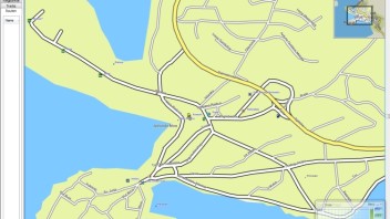

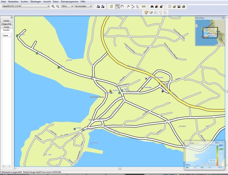

  • Das wäre dann ja wirklich mal ein Grund ein update zu machen, da ich mich sehr häufig in Kroatien aufhalte. Im NT08 gibt es in der Gegend um Primosten nur wenige große Straßen, in der Stadt selbst garkeine, während AdriaRoute hier einen genauen Stadtplan liefert.
    Gruß doc
  • Das ist in der Tat ein Riesenfortschritt gegenüber NT08!
    Allerdings scheint NT11 nur ein wenig detailreicher als AdriaRoute, dafür fehlen aber viele POI´s, Kirche, Tankstelle, Post, Restaurants und dergleichen.
  • a) das stimmt, AR hat wesentlich mehr POIs
    b) was ist das für ein Bild rechts unten?
    Emanuel
    GPS276, nüvi2460, Volvo- und iPhone-Navigon Navigation, Dawntech, Minihomer,
    CN2017.x, CR10R TopoCzech, SK-Roads AdriaRoute, Fugawi, Gartrip, nRoute
  • Ist beim Bildschirmfoto so mit reingerutscht, hat nichts mit MapSource zu tun. Es handelt sich um den Fritz-DSL-Monitor (zeigt upload und download-Verkehr sowie dessen Geschwindigkeit an.
