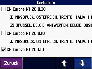

    Der Bildaufbau meines Zumo550 ist geht nicht richtig. Navigation funktioniert alles.
    Beim wegzoomen der Karte um zu schauen was ich installiert habe, geht der Bildaufbau sehr langsam und ein Zoom über 80km geht schon gar nicht?
    Habe alle Karten gelöscht nochmals installiert aber es ändert sich nicht's. Im Karteninfo ist nur ein Hacken drin 2011.10.
    Kann es sein das in der Karteninfo die Karten 2010.30 und 2010.10 sichtbar sind? Die haben kein Hacken, nur die 2011.10.

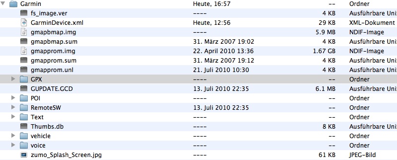

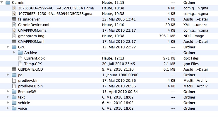

  • @Anton
    Basemap?? Keine Ahnung wie wo was, evt. siehst Du auf meinen Bildern das Problem.
    @jens
    Bluetooth ist drauf, wusste nicht das es erst angezeigt wird, wenn es aktiviert ist. Danke.
    Und wegen den Karten, wieso das die alten noch sichtbar sind weiss ich auch nicht. Arbeite nur mit der Aktuellen. Ich machte mal so en Screenshot von der Ansicht.
    Vielleicht sieht Ihr was fehlt oder zuviel auf dem zumo ist.
    Gruass
    Sacha
  • Danke Säschu,
    jetzt wird einiges klarer ;)
    - die Basemap fehlt "gmapbmap.img"
    - du hast anscheinend auf der Speicherkarte noch Karten installiert "gmapsupp.img" mit einem ziemlichen Durcheinander verschiedener Versionen. Diese solltest du löschen und durch die aktuelle Version ersetzen.

  • Hallo Säschu,
    kopiere die "gmapbmap.img" auf dein Gerät - sonst nichts.
    Den Rest kannst du erledigen wenn du vom Urlaub zurück bist.
    PS: auf deinem Mac musst die die Auswahl in MapInstall zurücksetzen. Sonst überträgst du immer die alten Karten mit.
