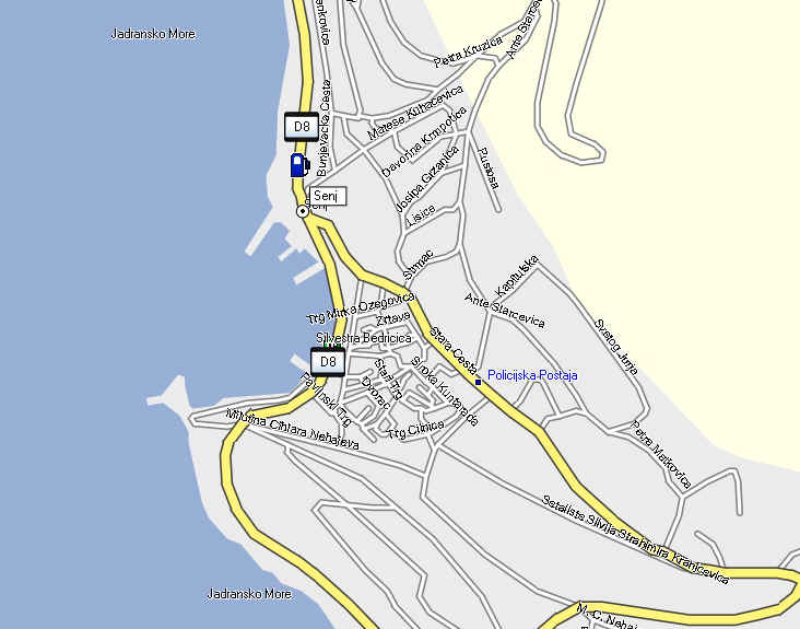

    Mich würde interessieren, ob die aktuelle CN 2011.10 in Senj (gegenüber der Insel KRK) auch schon alle Strassen zeigt.

  • Anbei ein "kleiner" Kartenausschnitt aus Senj (CN Europe NT 2011.10):
  • Danke Blümj
    dann ist ja ein update wieder mal gerechtfertigt.
