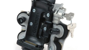

  • Moin Gerhard,
    Wozu soll so ein oversizedes Ding gut sein? :confused: Wohl nur für den, der es verkauft, oder?
    Falsch !

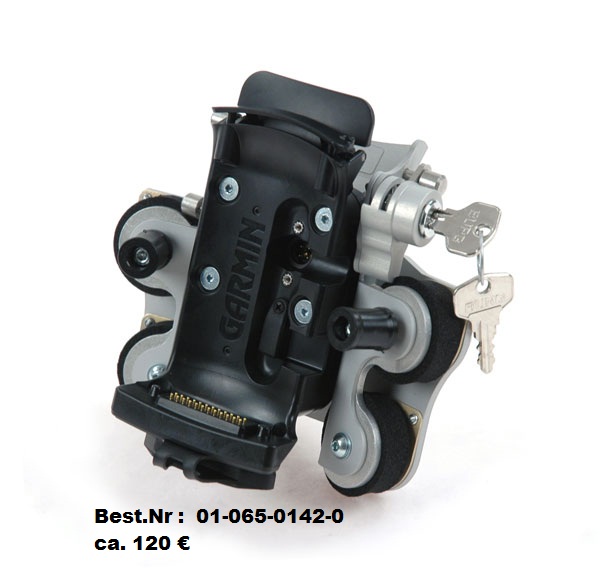

    1. dämpft der Touratech-Halter Vibrationen:tup:
    2. Diebstahlschutz, da abschließbar:tup:
    3. gibt's den in 2 Variationen (der auf dem Bild ist der teurere)
    Hab den Halter auch und kann ihn nur empfehlen:dafur:
    Gruß Frank

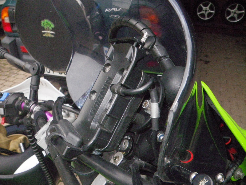

    Man kann aber auch anstatt mit der TT-Halterung recht günstig sein Lieblingsnavi
    gegen unsanfte Rütteleien schützen und der TT-Protzfaktor kommt damit auch nicht
    so zum Ausdruck...:D

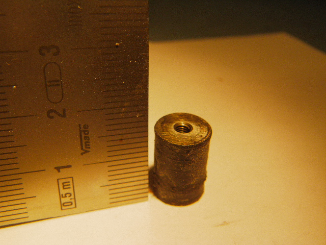

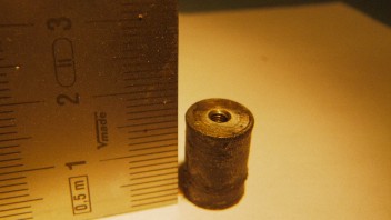

    Mein Vorschlag, der sich über einige tausend KM (davon auch etliche Offroad) inzwischen
    bestens bewährt hat:
    Man besorge sich kleine Vibrationsdämpfer, ca. 15mm hoch, mit idealerweise beidseitigen
    M4-Innengewinden.
    z.B. Sahlberg Nr. 511322
    https://www.sahlberg-bestellce…&artnr=1001839&pn=0&path=
    Zusätzlich 4 St. M4 Edelstahl-Senkkopfschrauben (Länge weiss ich grad net genau, aber lieber
    etwas länger) die man dann eh auf die exakte Länge kürzen muss, und 4 St. M4 Zylinderkopf-
    schrauben für die Ram-Mount-Seite.
    Aber hier sei nochmal Vorsicht angeraten, was auch schon
    zum Thema Zumo-Halterung-Undichtigkeit in anderen Freds beschrieben wurde: die 4 Schrauben,
    die durch die Mopedhalterung durchgesteckt werden, mit Gefühl anziehen, da die Gehäusedichtung
    ansonsten zerbatzt wird und das Teil irgendwann absäuft. Lieber etwas Schraubensicherung
    verwenden, das hilft ohnehin auf Dauer effektiver als anknallen gegen Losackern der
    Schräublis an der Kistn!:cool:
    Ich habe an meiner Halterung als zusätzliche "Hochwasserschutzmassnahme"
    einen Streifen Gewebe-Klebeband über die Gehäuse-Gummidichtung drübergeklebt,
    nicht zuletzt auch aus UV-Schutzgründen nachdem sich meine erste Kontaktschutzabdeckung
    der Halterung zügig unter Griechenlands Sonne aufgelöst hatte :o

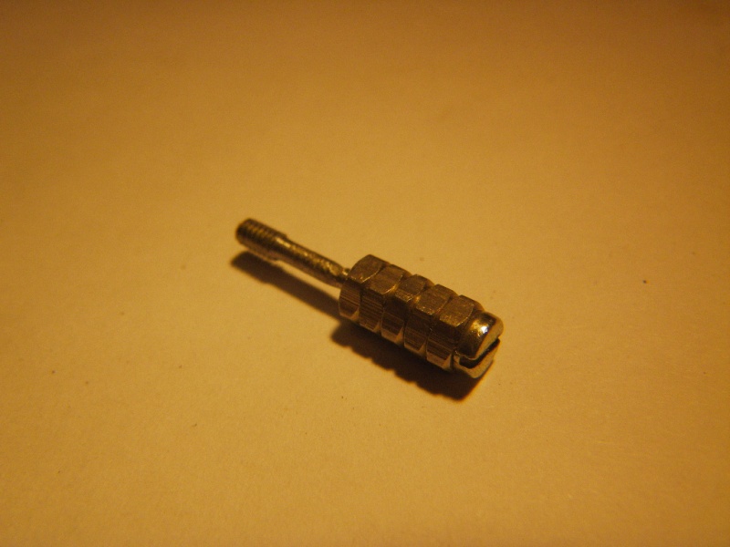

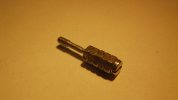

    Aber das Thema war ja das ZUMO-Sicherungsschräubli, weshalb ich eigentlich diesen Beitrag
    schreiben wollte, die kann man sich ebenfalls recht einfach selbst basteln (natürlich nicht
    unbedingt für jeden etwas):
    Da geht eine herkömmliche M2,0 x 18mm Schraube und 5 St. M2,0er Muttern, die man
    hintereinander mit Schraubensicherung draufschraubt und kontert.
    Dann feilt man vorsichtig das Gewinde mit einer 6mm breiten Flachfeile unterhalb der
    Muttern das Gewinde ringsherum weg, fertig!
    Viel Spass beim Basteln Gemeinde, ´s Wetter is ja eh mehr zum Basteln als zum Fahrn! (Zumindest hier):motz:

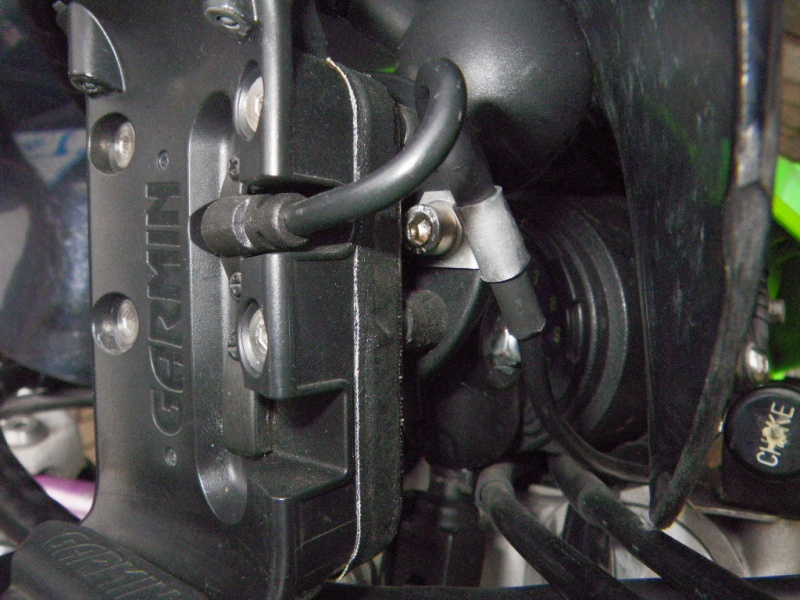

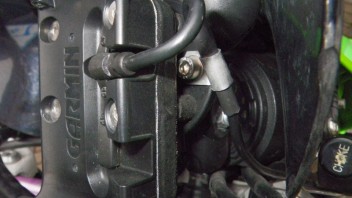

  • Jepp, so habe ich es auch gemacht ;)
    Einfach einen Satz Vibrationsdämpfer ordern (für nicht mal einen fünftel des Preises des TT-Halters :eek:) und das Teil ist genausogut gegen Vibrationen geschützt :):tup:.
    Was das abschließen angeht.....
    Brauch ich nicht !
    Der größte Vorteil, es sieht nicht so klobig aus wie mit der TT-Halterung.
