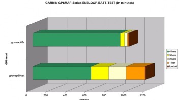

Akkuanzeige: bei 3 Balken ist nach 90 Minuten Schluss mit ENELOOP
  • @ Voyager:
    Wollen wir jetzt 2 threads aufmachen? Einen für 3 Balken mit 90 min Retslaufzeit und einen für 3 Balken mit 30 min Restlaufzeit?
    @ Sardinien:
    Nach Deinen Angaben hinkt der Vergleich: ich habe 11 h ohne Beleuchtung und ohne Kompass, Dein 60er hat 15 h mit Kompass und 70% Beleuchtung. Ich sehe da einen erheblichen Unterschied.
    Ohne Kompass und ohne Beleuchtung hätte der 60er möglicherweise 18 - 20 h, also fast doppelt so viel wie der 62s.
    Gerade bei einer Anwendung auf dem Moped, wo, zumindest bisher, noch kein Anschluß an das Bordnetz möglich ist, ist das viel zu wenig Laufzeit, egal ob mit 30 oder 90 min Restlaufzeit bei 3 Balken.
    Gruß,
    Reiner

    Übrigens stand ich auch schon mit dem 60er ohne Strom da nach ungewohnt schneller Rest-Abnahme der Balken von Eneloop's. Die Abschaltung dauert beim 60er wegen des geringeren Strombedarfes länger.

    Hoert bitte mit dem Unsinn auf - ich hab es bereits geschrieben, dass das 62 einen Bug hat, den das 60er nicht hatte.
    Ist alles nachzulesen. -->http://www.naviboard.de/vb/sho…php?p=370241&postcount=14

  • ....Unsinn..
    GPS60csx Sirf III/Eneloops geladen mit AccuPower IQ-128
    70 % Dauerbeleuchtung
    Autonavigation
    3 Balken = 135 Minuten Restlaufzeit
    2 Balken = 90 Minuten Restlaufzeit
    1 Balken = 45 Minuten Restlaufzeit
    0 Balken = 20 Minuten Restlaufzeit
    Nach auto Abschaltung des Gerätes je 1,13 Volt Spannung der Akkus.

    Unabhängig von der Balkenanzeige, wie lange laufen 62s/st in der Praxis mit einem vollen Satz Eneloop? Den offiziellen Angaben von Garmin gegenüber bin ich doch sehr skeptisch.
  • Mein aktuelles 62S hält ca. 15h mit den Eneloops (Energiesparmodus aus, Beleuchtung 1 min.).
    Ca. 1h, bevor das Gerät sich ausschaltet, sind noch 4 Balken zu sehen.
    Gruß,
    Reiner
  • Das 60 Csx HAT ca. 18 h mit Kompass und üppiger Nutzung mit 100% Beleuchtung (bei Verwendung guter neuer, frisch geladener Akkus mit 2600 mAh)

  • Hat sich eigentlich an der Akku-Anzeige was mit der neuen SW-Verson getan?
  • Da zwischenzeitlich keiner Entwarnung gibt, gehe ich davon aus. dass das Problem nach wie vor besteht.
  • Problem besteht weiterhin.
    2,49V bei 3 Balken mit aktuellster Version 2.80
    Garmin bekommt das Problem nicht in den Griff, weigert sich aber auch beharrlich VBATT als Feldoption anzeigen zu lassen.
    Vielleicht kann ja Skyperkid das Problem Garmin nochmal erklären, falls sie es nicht verstanden haben.
    GESCHICHTE:
  • Hatte das 62s jetzt intensiv im Urlaub im Einsatz. Ja, die Balkenanzeige ist Mist. Aber man kann sich halbwegs auf die Haltbarkeit der Akkus verlassen: 2 Tage inkl. Routing ohne Beleuchtung stehen die durch. Dann sollten sicherheitshalber frische Akkus rein. Das war beim 60er sehr ähnlich.
