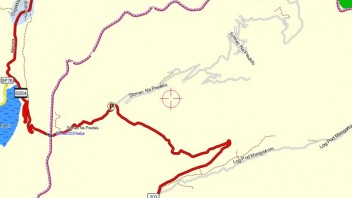

  • Ich bin's wieder mit einer Bitte:
    Auf der Karte CNNT2009 ist z.B. die Straße zum "Mangart" hoch in zwei Linien dargestellt (gilt auch für viele andere Straßen der gleichen Kategorie).
    Auf der Karte CNNT 2010.1 nur noch als eine dünne Linie.
    Auch die Grenze ist anders dargestellt.
    Kann mir jemand helfen?
    Kann man das ändern, und wenn JA, wie bitte?
    Vielen Dank für eure Hilfe.

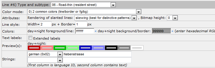

  • hi gs288
    ändere in deinem file mal die
    Line #6) Type 0x06 [Road-thin (resident street)]
    und staune ;)

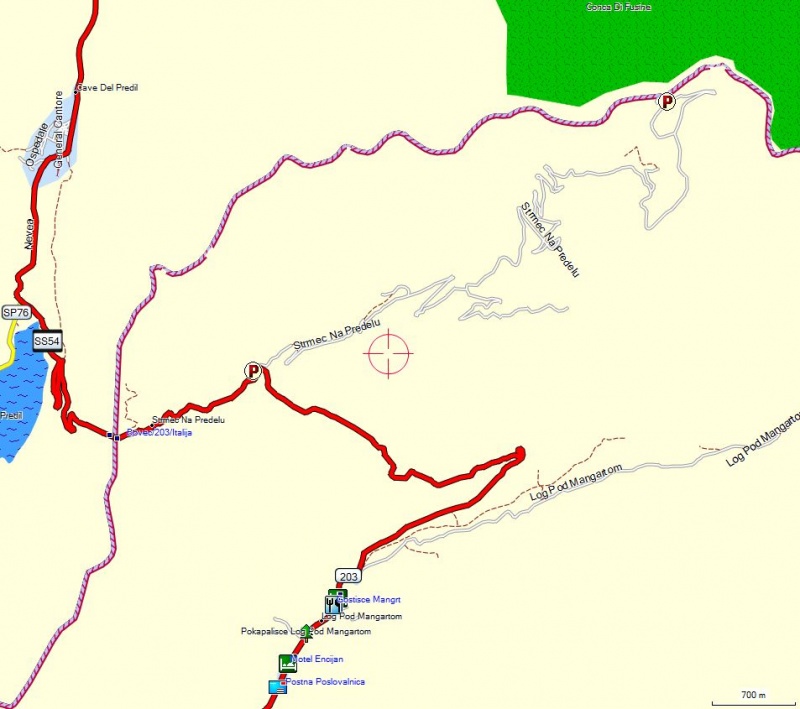

  • Danke Heimo,
    lieb von dir, aber bei deinem FILE sind die Farben anders als bei mir.
    Ich krieg das mit der Doppellinie in der #6 nicht hin (siehe Bild oben).
    Deshalb muss ich das jetzt auch lassen.
    Nochmals vielen Dank, aber es soll nicht sein. Irgendwo ist da einFehler auf meiner Installation (oder in meinem Kopf) :(.

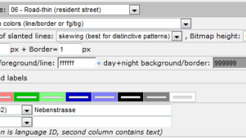

  • Hallo Heimo,
    mehr als bedanken kann ich mich nicht, aber eine Änderung der Strasse in MS klappt nicht.
    Beigefügt mein von mir geändertes Typfile.
    Und so gehe ich vor:
    - TYP filesEditor öffnen
    - TYP files laden und EDIT klicken
    - # 6 EDIT (rechte Seite) klicken
    - #6 ändern, aktualisiern und speichern. Einstellungen vornehmen wie von dir vorgegeben (klappt prima).
    - Ganz Unten: Button TYP-Datei herunterladen klicken
    DANN dieses TYP-file in C:\Dokumente und Einstellungen\All Users\Anwendungsdaten\GARMIN\Maps\City Navigator Europe NT 2010.gmap einfügen.
    In MS Karte komplett Zoom mehrfach durchscrollen.
    Aber es ändert sich NICHTS. Die Straßendarstellung und die Karte bleibt in dem ORIGINAL GARMIN GELB.
    Da meine Kenntnisse wohl nicht ausrechen, mache ich für heute Schluß.
    Nochmals Danke für dein Mühe.
  • hi gs
    wen du das typfile mit dem namen Mxxxxx verwenden willt, dann musst du entweder
    1. dieses umbenennen wie das original mit Ixxxx
    oder
    2.du änderst in der info.xml in zeile 10 den namen des Typfiles welches er nehmen soll ;)
    ich verwende immer variante 2 den so kann ich immer zwecks vergleich auch wieder einfach auf das originale typfile wechseln
