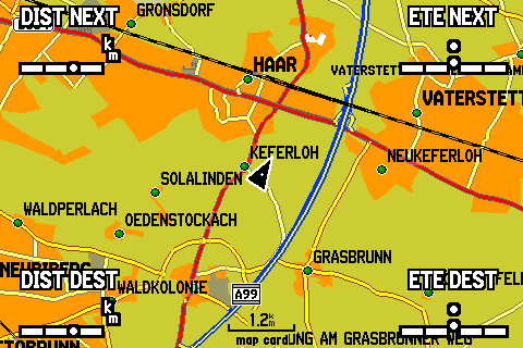

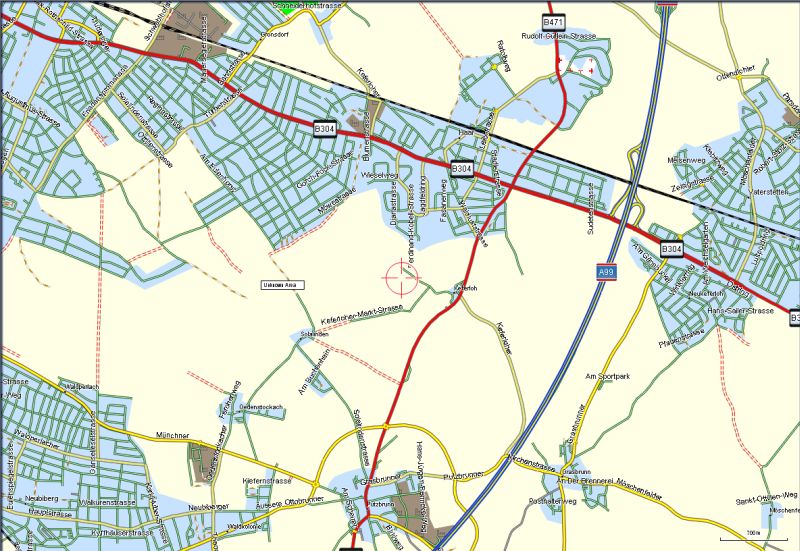

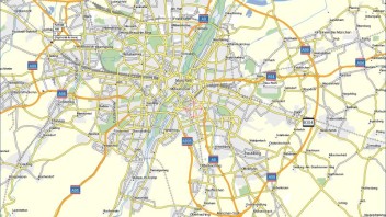

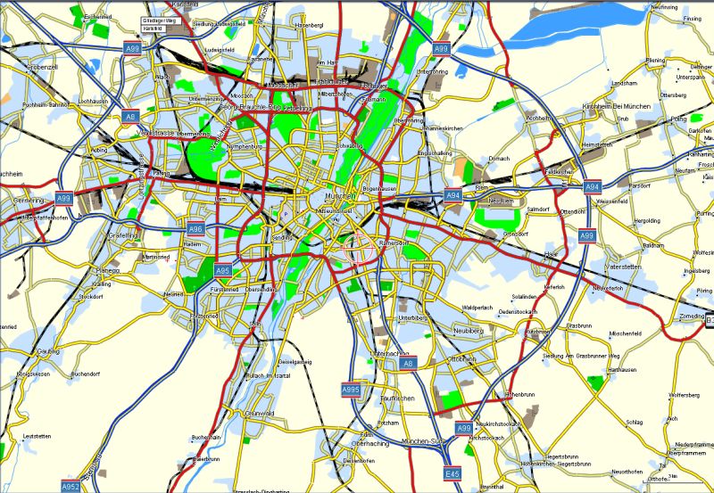

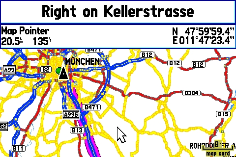

  • Servus,

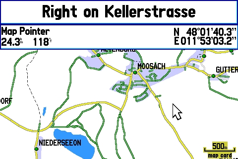

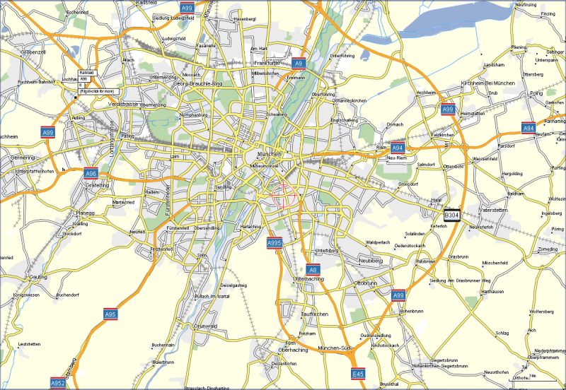

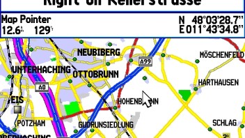

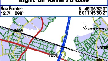

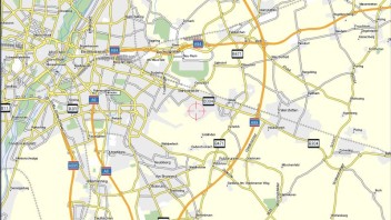

    hat schon mal jemand mit den Typ-Files herumexperimentiert um die Darstellung in Mapsource und auf dem Gerät zu ändern?
    Vorteile:
    - Die Autobahnen sind blau und Bundesstraßen rot ;) (auch in Mapsource).
    - Man kann jedem Straßentyp eine eigene Farbe/breite/Umrandung zuweisen. Das erleichtert für mich die Orientierung auf dem Gerät (die Straßen sind nicht alle schwarz mit unterschiedlicher Strichstärke).
    Ich habe als Vorlage ein Typ-File genommen das für den Zumo gedacht ist.

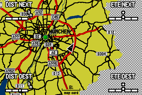

    Generelle Probleme für 276C:
    - Straßen werden viel zu breit dargestellt ==> Wurde angepasst.
    - Alle möglichen Flächen sind mit Icons/Texturen belegt (Parks etc.). Sieht schön aus, aber dadurch sind manche Wege darauf nicht mehr zu erkennen. ==> Wurde angepasst.
    - Die Karten sehen in Mapsource immer noch einen Tick anders aus als auf dem Gerät, was dazu führt, dass man das Typfile auch immer auf dem Gerät testen muss.
    - Ich bin nicht sicher, ob die Darstellung auf dem 276C einen kleinen Bug hat: Man sieht die einzelnen Vektor-Teilstücke der Straßen, da die Straßenumrandung auch an den Verbindunsstellen zwischen zwei Teilstücken angezeigt wird. Hat die Straßenumrandung einen starken Kontrast zur eigentlichen Straßenfarbe, so ist dies störend. Hat hier jemand eine Lösung, oder sieht das auf Zumos auch so aus?

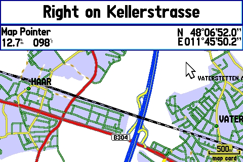

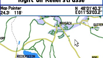

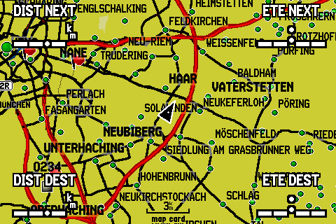

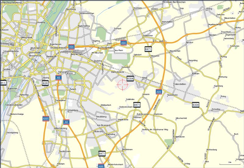

    Zu den Screenshots:
    Auf dem Gerät sieht die Darstellung etwas besser aus, das liegt wohl an Ximage?
    Jens

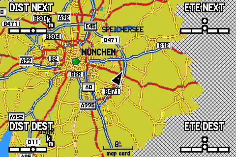

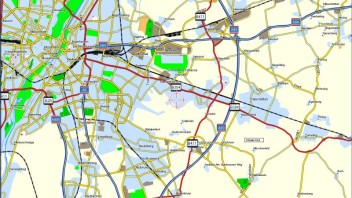

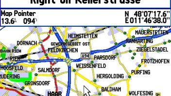

  • probiere mal mein Typfile aus , ist auch ein abgeändertes vom Zumo
    ist für NT2010.1 brauchst aber nur die ID Nummer für 2010.2 im Online Editor zu ändern
    ich habe mich so an den Farben gewöhnt das ich es nicht mehr ändern werde ,außer vieleicht den hindergrund , kennt einer zufällig die Farbnummer vom Orginalen Hintergrund
    Autobahn-Blau
    hauptdurchzugstrassen-Rot
    Landstrassen-Gelb
    nebenstrassen-Grün
    kleine Strassen u.gassen-Weiss
    unbefestigte Strassen-Rot strichliert
    Gruss Franz

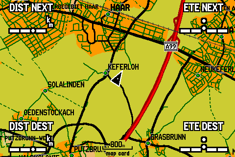

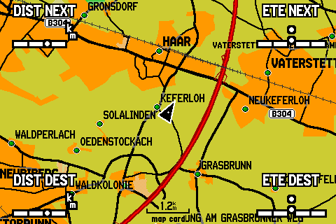

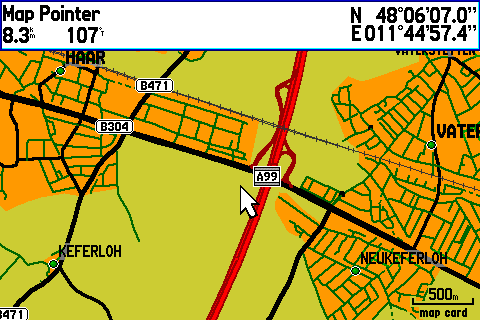

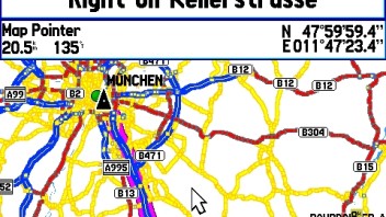

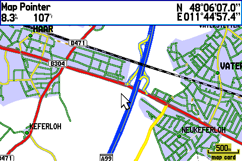

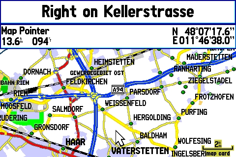

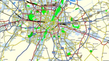

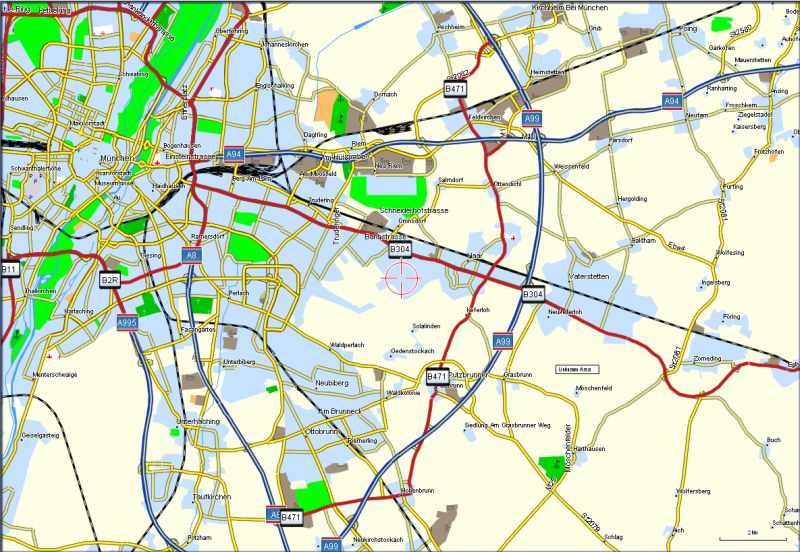

  • Servus,
    Kommentar zu meinen Screenshots im Ausgangspost:
    War ein paar Tage mit dem Navi unterwegs und die Darstellung ist gut ablesbar, aber irgendwie ist das Bild (insbes. der Hintergrund zu hell), selbst bei Sonne strengt das Ablesen irgendwie an.
    Ich versuchs mal dunkler :)
    Jens

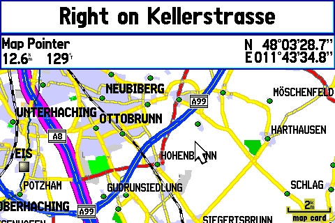

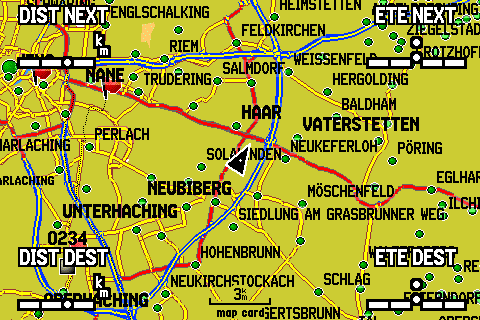

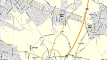

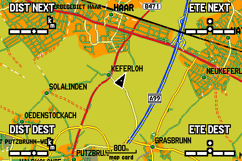

    Gerade probiert:
    Das stimmt für Mapsource.
    Dummerweise ist das 276C anderer Meinung :(
    Die Fläche wird eindeutig zu hell dargestellt (nicht die "standard"-Farbe der unveränderten Kartensätze).
    Ich probier mal etwas rum, allerdings befürchte ich, dass es in Mapsource dann zu dunkel dargestellt wird, wenn es auf dem Gerät "passt".
    Ximage Screenshots helfen da leider auch nicht weiter, die erscheinen mir farblich immer anders heraus zu kommen.
    Hier wird aus dem #FFFFE6
    ein
    #ffffff
    Vorschläge...?
    ....Argh...
    Jens
    Edit:
    Im Anhang 2 Bilder (Ximage Screenshots):
    1. Die Originaldarstellung von CN2011 auf dem 276C
    2. Die Darstellung mit dem geänderten Typfile (und #FFFFE6 als Hintergrundfarbe (wie oben erklärt: in Mapsource korrekt dargestellt, hier nicht).
    Die dargestellte Farbe (aus Screenshot ermittelt):
    #cbcb32

  • Ich fasse mal zusammen und poste den letzten Stand meiner Typ-Files.
    Nutzung von Typ-Files auf dem 276C
    Grundlagen
    1. Wozu dient das Typ-File?
    Mittels Typ-File kann man die Darstellung der Kartendaten beeinflussen.
    Man kann Farben, Strichstärken, Bitmuster etc. ändern, siehe Screen-Shots.
    2. Ab welcher Kartenversion funktioniert das ganze?
    Mit Sicherheit ab CityNavigator NT 2010 (Manuelle Methode).
    Für ältere Kartensätze kann man MapSetToolkit (siehe unten) ausprobieren.
    [Weiss jemand mehr?]
    3. Wo findet man die Typ-Files auf der Festplatte?
    Die Typ-Files liegen im jeweilen Kartenverzeichnis, z.B.
    \Maps\City Navigator Europe NT 2011.20.gmap\
    (oder wo auch immer deine Karten liegen; das Beispiel hier geht von neueren Kartensätzen aus).
    In diesem Verzeichnis gibt es u.a. 2 Dateien:
    • Info.xml
    • xxxxxxxx.typ
    Im Info.xml-File wird auf das Typ-file verwiesen, z.B:
    <TYP>M00008da.TYP</TYP>
    Dieser Verweis ist entsprechend abzuändern, dazu später mehr.
    Editieren/Einbinden von Typfiles
    ***Vorher IMMER ein Backup der Daten machen!!! ***
    *** Alles auf eigene Gefahr!!! Vielleicht gehts bei euch nicht auf diesem Weg!!!!***
    (nicht dass nachher einer heult).
    1. Wo bekommt man Typ-Files her?
    Entweder man nutzt die Typfiles aus diesem Thread, oder aber man sucht im Netz. Typfiles findet man z.B. bei Heimo S.
    http://down.schuzu.net/
    Mit freundlicher Erlaubnis von Heimo S. habe ich seine Typ-Files abgeändert, damit sie auf dem 27X "besser" dargestellt werden
    (Anm.: Die Files bei Heimo sind für den Zumo optimiert).
    Achtung:
    Die Typfiles sind abhängig von der Kartenversion! Ein Typfile für CN NT 2011.1 funktioniert nicht unter CN NT 2011.2!
    Dies kann aber einfach geändert werden, mehr später.
    2. Wie editiert man die Typ-Files?
    Unter
    http://ati.land.cz/gps/typdecomp/editor.cgi
    findet sich ein genialer Online-Editor. Wenn man hier ein File von Heimo S. oder ein File aus diesem Thread hochlädt, sieht man auch die jeweiligen Bezeichner für die einzelnen Elemente (Autobahn, Landstraße,...).
    Hier kann man die Typ-Files den eigenen Vorlieben anpassen, ist wirklich nicht schwierig. Braucht nur etwas Zeit und Geduld.
    3. Warum gibt es zwei verschiedene Typfiles?
    Garmin hat hier leider nicht weit genug gedacht:
    Mit dem Typfile beeinflusst man sowohl die Darstellung in Mapsource, als auch auf dem GPS-Gerät.
    Eine in Mapsource optimale Darstellung kann auf dem Gerät weniger optimal dargestellt werden, insbesondere wenn die Kontraste der einzelnen nicht zueinander passen.
    ==> Man braucht 1x Typfile für Mapsource (damit man hier auch die blauen Autobahnen hat, etc.)
    ==> Man braucht 1x Typfile für das GPS-Gerät selber (zur optimalen Darstellung auf dem Gerät).
    Leider kann man in Mapsource nur EIN Typfile einbinden, welches dann für die Darstellung in Mapsource und auf dem Gerät zuständig ist.
    ==> Man muss zwischen den Typfiles hin- und herwechseln. Wie das geht, steht weiter unten.
    4. Wie bindet man ein Typfile in Mapsource ein?
    (!!! Habe ich schon das Backup erwähnt !!!)
    4a) Neuere Kartensätze (ab CN NT 2010?)
    Hier wird eine manuelle Methode beschrieben, man kann dies auch via Skripte, Batch-Dateien etc. lösen.
    (oder wo auch immer deine Karten liegen).
    • Info.xml
    • xxxxxxxx.typ
    Vorgehensweise:
    • Typ-Files in das genannte Verzeichnis kopieren
    • Die Datei Info.xml bearbeiten (einfacher Texteditor genügt):
    [INDENT]Statt dem Original-Typ-File, z.B.:
    muss auf das neue Typfile verwiesen werden, z.B.
    <TYP>G27X_112.TYP</TYP>
    Hier wählt man das Typfile aus, mit dem man arbeiten möchte. Für die hier geposteten Files gilt folgende Namenskonvention:
    G27X_xxy.Typ:[INDENT]Typfile für das 27X (Layout für das Gerät angepasst.)
    [/INDENT]MAPS_xxy.Typ:
    [/INDENT][INDENT][INDENT]Typfile für Mapsource (Layout für Mapsource angepasst)
    [/INDENT]xxy: Kartenversion:
    xx: Jahrgang, z.B. "11" für 2011.
    y: Unterversion, z.B "2" für das zweite Update
    [/INDENT]4a) Ältere Kartensätze (z.B. CN NT v9)
    ===========Derzeit nicht zu empfehlen!!!!============
    (von mir nicht getestet, scheinbar gibt es Probleme!!! Siehe weiter unten im Thread im Beitrag von Dopero (#24))
    Unter
    http://sites.google.com/site/cypherman1/
    Kann man das Tool MapSetToolkit herunterladen.
    Hier den zu ändernden Kartensatz auswählen, "Edit" wählen und das Typ-File auswählen.
    5. Wie mache ich das ganze rückgängig?
    5a) Neuere Kartensätze / Manuelle Methode
    Entsprechend das Original-Typ-File wieder in die XML-Datei eintragen.
    5b) Ältere Kartensätze / MapSetToolkit
    Hier den zu ändernden Kartensatz auswählen, "Edit" wählen und das Typ-File entfernen.
    6. Ich sehe keine Änderung der Darstellung in Mapsource??!
    Mapsource scheint einen Cache zu nutzen, in dem noch die alte Darstellung gespeichert ist. Einfach die Karte etwas bewegen, den Detaillevel ändern, raus-/reinzoomen und schon lädt Mapsource die Karten gemäß dem neuen Typfile.
    7. Wie passe ich das Typfile so an, dass es mit meiner Kartenversion läuft?
    7a) Neuere Kartensätze / Manuelle Methode:
    • Die Datein Info.xml öffnen
    • Nach der Zeile
    [INDENT]<ID>2266</ID>
    suchen.
    (Die 2266 ist die ID für CN NT 2011.2, also nach "<ID>" suchen)
    [/INDENT]
    • Die entsprechende ID deiner Kartenversion notieren.
    • Typ-File in oben genannten Online-Editor hochladen.
    • Unter "Family ID:" die ID eintragen.
    • Typfile runterladen.
    • Einbinden wie oben beschrieben.
    7b) Ältere Kartensätze / MapsetToolKit:
    Hier wird scheinbar die Anpassung automatisch durch das Tool erledigt.

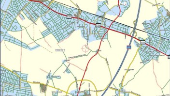

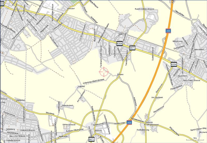

    Screenshots:
    1. Mapsource
    Die ersten 6 Screenshots sind in Mapsource mit dem für Mapsource vorgesehehen Typfile entstanden. Gezeigt werden jeweils die "Originaldarstellung" von Mapsource und die via Typfile geänderte Darstellung.
    (Quelle: Garmin Mapsource)
    Edit:
    03.10.2011: MapSetToolkit hinzugefügt.
    20.10.2011: Warnung bzgl. MapSetToolkit hinzugefügt. :)
    Screenshots:
    2. 276C
    Die folgenden 8 Screenshots sind via XImage vom 276C mit dem für das 276C vorgesehene Typfile aufgenommen worden. Es wird wieder jeweils die Originaldarstellung gezeigt, dann die via Typfile geänderte Darstellung.
    (Quelle: Garmin XImage)
