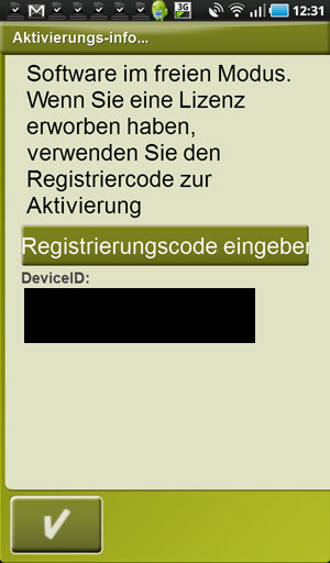

  • Welche PIN meinst Du?
    Soweit ich weiß, kann man die Beta-Software noch nicht registrieren/freischalten. Deshalb lassen sich auch keine Karten verwenden, die eine Freischaltung fürs Gerät benötigen.
    Gruß bergdohle

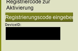

  • Ich habe sie aber mit dem PIN "TNAndroidTrial" aktiviert. Und der steht auch oben, auf der Registierungsseite mit dem Ablaufdatum 27 02 2011.
    Rainer
    QuoVadis- Version 7PU / CompeGPSLand
    GPS- Qstarz BT-Q1000XT - Bluetooth
    Aventura / Sportiva2+ / Anima+ / Samsung Galaxy Tab 7" & 10" und TabS2 8'' / Windowsverison -Version aktuellste
    Ah..., daß wußte ich gar nicht. Ging bei mir auch, ist jetzt bei mir auch bis 28.02.2011 freigeschalten.
