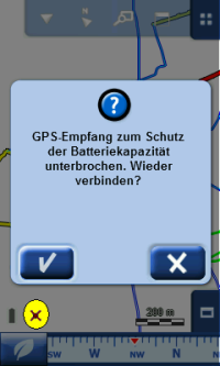

  • Bei zwischenzeitlichen Kontrollen fragt mich das Ding doch allen Ernstes, ob der GPS-Empfang zur Schonung des Akkus abgeschaltet werden soll.:eek: Entsprechend wurde der Track per Luftlinie ergänzt.
    Ich tippe anders als Gerd eher auf die Einstellung "GPS bei Ende ausschalten".
    Die Abbfrage sollte eigentlich am Ende einer Navigation bei erreichen des Zielpunktes mit dieser Einstellung kommen.:confused:
    Die Luftline deutet meines Erachtens eher auch einen zeitweiligen Empfangsabbruch hin.
    Gruss Gert
    Nachtrag:
    Anscheinend ist "GPS bei Ende ausschalten" auch aktiv wenn keine Navigation läuft. Periodisch erfolgt dann diese Abfrage. Zu dem Zeitpunkt ist der GPS-Empfang aber schon unterbrochen(siehe Screenshhot gelber Kreis), was dann auch die Luftlinie erklärt.
