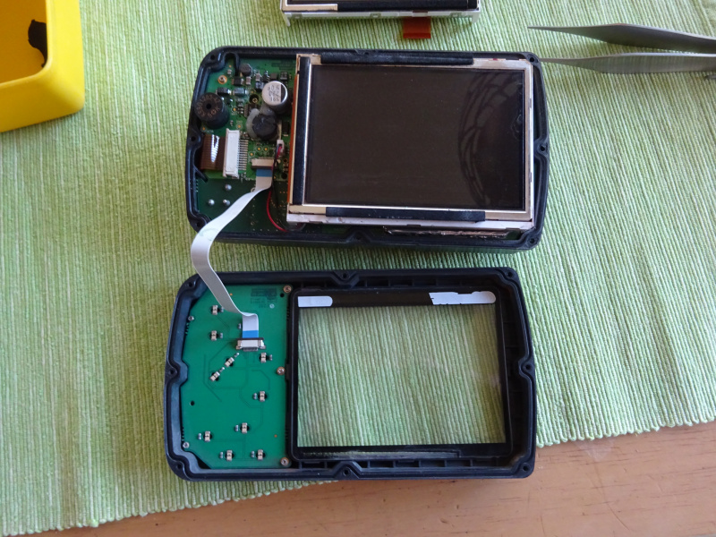

    Ich habe ebenfalls vor ca. drei Wochen in Hongkong ein neues Display bestellt und heute mit der Post erhalten. Da ich ein ungeduldiger Mensch bin und noch ein zweites 276c besitze, habe ich mich direkt an den Austausch gewagt. Dank der hier eingestellten Fotos und Informationen ist es mir auch geglückt. :confused:
    Wer keine absolut ruhige Hand hat und wie ich weitsichtig ist, sollte die Angelegenheit einem Spezialisten überlassen.

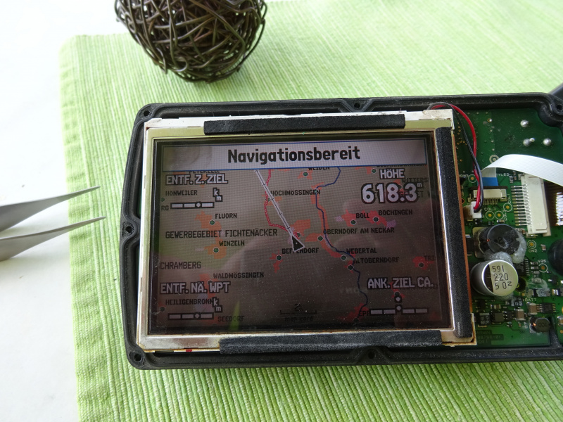

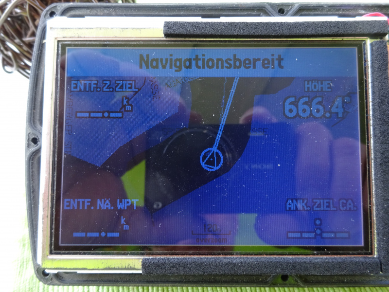

    Das neu eingebaute Display kann nach einem direkten Vergleich mit meinem zweiten Gerät nicht überzeugen. Das neuere 276c hat wesentlich mehr Brillanz und Leuchtkraft.

    ich hatte zwischenzeitlich auch mein neues Display mal eingebaut, habe auch Fotos gemacht vorher/nachher, jeweils bei ganz aufgedrehter Helligkeit.
    Verzichte aber auf die Präsentation, da beide etwa gleich hell erscheinen.
    Ich muss wohl einem Trugschluss erlegen sein, das mein altes Display nachgelassen hat. Dies habe ich Tagsüber, in hellem Licht so empfunden.
    Jetzt lasse ich das neue hier liegen, für später mal, zumal zum einsetzen noch Schaumstoffstreifen benötigt werden, die am alten um den Rand geklebt sind. Diese muss ich noch besorgen.

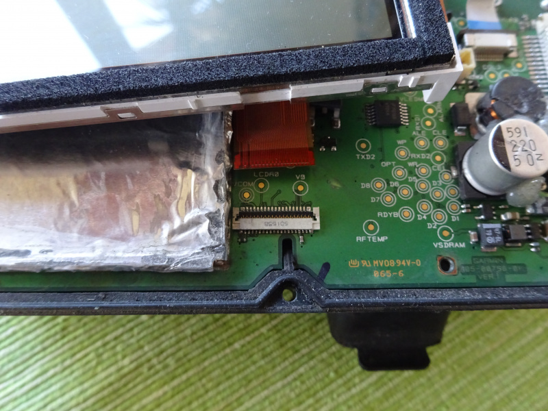

    Auf der Rückseite des Displays, am Rand, stehen lange Nummern/Ziffernfolgen.
    Ich hatte mal mit der Nummer auf dem neu geliefertem Display Gegoogelt, und auch recht schnell Anbieter gefunden, auch sogenannte Vergleichsnummern Baugleicher Displays.
    Meine Bitte wäre nun, ob du vielleicht mal dein neueres gerät öffnest (du weist ja nun das dies gar nicht so schwer ist) und diese Nummer Fotografierst bzw. abschreibst und hier veröffentlichst.
    Eventuell gelingt es ja dieses neuere Display aufzutreiben, dann könnten die User mit einem älteren Gerät aufrüsten...

    Schon mal vorab, genau das gleiche wie dein zweites ist in meinem Gerät auch drin, nur mit einer anderen Serien Nummer. (4X004590)
    Jetzt muss es nur noch gelingen, ein Display zu erwerben mit der Bezeichnung deines ersten Bildes. Sollte die Ansteuerung gleich geblieben sein, müsste das dann Heller wirken. Es kann auch sein, das Garmin die Maximale Spannung der Hintergrundbeleuchtung erhöht hat, dann wird das nichts. Kannst du Spannungen Messen?
    Informationen mit der Nummer findet man über Google jede menge zu deinem ersten Display.
