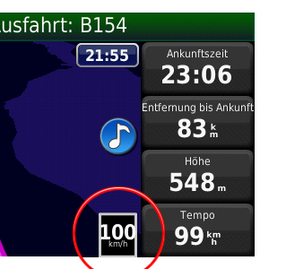

Anzeige erlaubte Geschwindigkeit
  • Heute ist mir aufgefallen, dass mein Zumo plötzlich die erlaubte Höchstgeschwindigkeit in einem eckigen Kästchen und nicht mehr in der gewohnt runden Verkehrszeichenform zeigt.
    Hat wer eine Ahnung wie ich das wieder ändern kann bzw. warum das auf einmal so ist ???
    Danke für die Antwort im Voraus
    Jan
  • Hallo Jan,
    das wird IMO durch die Firmware bestimmt. Hast Du ein Update gemacht? Die Info selbst stammt aus dem Kartenmaterial. Ist ein ganz praktischer Hinweis, aber verlassen sollte man sich nicht darauf, da sich das in der Realität auch kurzfristig ändern kann.

  • Hallo Jan,

    Erstmal danke für die Antwort.
    Mir ist natürlich sehr wohl klar dass man sich darauf nicht 100 % verlassen soll (darf).
    Allerdings finde ich es oftmals eine enorme Hilfe und möchte das Feature nicht missen.
    Mir geht es auch keinesfalls um die Sinnhaftigkeit dieser Anzeige und ob und wenn ja wie sehr man sich darauf stützen kann/darf/soll.
    Ich möchte einfach ganz simpel wieder die rote Umrahmung haben und nicht dieses weiße Kästchen.
    Darum auch meine Frage ...

  • Ich drücke nach jedem Kartenupdate die Firmware 3.5 auf mein Züma 660 und habe so immer die "rote" Geschwindigkeitsanzeige.
    Und das Symbol des Musikplayers ist auch weg....
    Viele Grüsse, Thomas
  • Ich habe die Vermutung dass das eckige Design mit dem Menüpunkt "Mehr Daten anzeigen" zusammen hängen könnte. Diese Einstellung ist zumindest laut dem Screenshot gewählt. Evtl. mal die Anzeige auf "Standartansicht" ändern und probieren ob sich die km/h Anzeige ändert.
    Nö, denn sonst dürfte mein Zumo nicht das weiße runde Schild mit roter Umrandung anzeigen.
    Es sieht eher so aus, als wenn bei Janis das Hintergrundbild für die Geschwindigkeitsanzeige nicht mehr angezeigt wird.
    @ Janis,
    erfolgt auch im Tagmodus nicht mehr die normale Darstellung?
    Führe mal "Benutzerdaten löschen" aus, das hilft meist, falls der Zumo sich mal verrannt haben sollte.
    Ggf. hilft auch das erneute installieren der Firmware.
    Beste Grüße vom
    StreetPilot 2610 Verwöhnten
    StreetPilot 2610 ~ FW4.80 ~ CNEUv8--:simplify:--Zûmo 660 ( Nr.1 ϯ , Nr.2 ) ~ FW5.10 ~ CNEUNT2025.10

    EDIT:
    Habe jetzt eine alte Firmware aufgespielt und die aktuelle 3.90 per Webupdater drübergebügelt.
    Nun funktioniert wieder alles wie es soll.
    Danke für den Tip.
