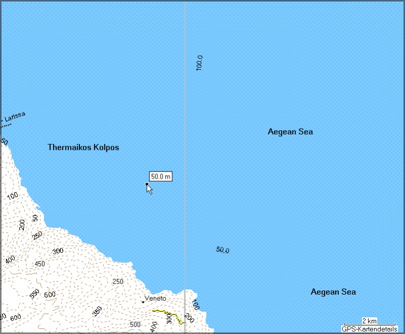

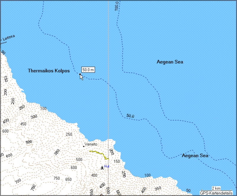

    ich habe ja schon seit vielen Jahren die Höhen/Tiefen in meiner Griechenland Karte in einem separaten transparenten Layer (um diese auch mit anderen Karten verwenden zu können).
    Leider habe ich festgestellt, dass Mapsource mal die transparenten Kacheln über, manchmal unter der Straßenkarte darstellt.
    Wie an den Beispielen zu sehen ist, werden manchmal die Tiefen richtig, manchmal gar nicht, manchmal auf benachbarten Kacheln unterschiedlich angezeigt. Nur durch verschieben und raus/rein zoomen kann sich das schon ändern.
    Die Bilder sind ohne irgend eine Änderung an den Karten innerhalb von einigen Minuten entstanden.
    Auch durch ändern der internen Kartennummer, der Auflösung oder der Drawpriority konnte ich daran etwas ändern.
    Am GPS wird es aber immer richtig angezeigt.
    Dann kontrolliere mal, ob die wirklich identische level/resolution haben!
    Wenn ja, dann bleibt nur noch die Moeglichkeit, mal zu probieren ob die transparenten OverlayKarten mit 0x4b oder ohne besser funktionieren. Aber wie gesagt, das Problem liegt IMHO 100% an unterschiedlichen Levels der Karten.
    Am GPS oder in Basecamp ist das egal, und es wird korrekt angezeigt, fuer Mapsource muessen alle Kacheln identische Layer haben!
    Ausserdem muss die MapID der Overlaykacheln (die 8stellige Nummer, die man meist auch fuer den Mapnamen benutzt) groeßer sein, als die der Basekarten. Das sollte aber seitdem ich dass vor rund 3 Jahren erstmals publiziert habe, recht bekannt sein.
