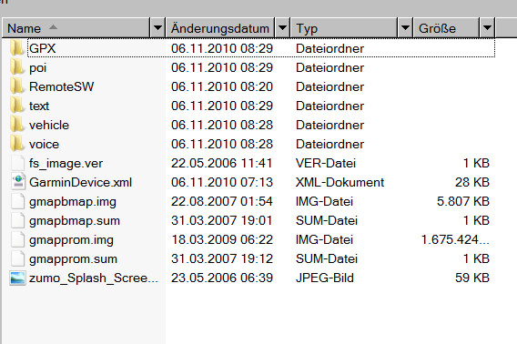

    Mein nächster Schritt war wie auch beim alten nach Jens Anleitung die GarminDevice.xml auf die Speicherkarte zu kopieren bzw die alte zu überschreiben(das gesamte Kartenmaterial ist da ja auch vom alten), dann die gmapprom.img auf Zumo gelöscht und wollte per MS die Karten von D auf den Zumo spielen, Rest auf SD ( so ging es auch beim alten)
    Fazit: nach überspielen auf Zumo (ohne SD im Fach) ging nichts mehr, also die alte gmapprom wieder auf Zumo kopiert. 1,5 Stunden. :huh:

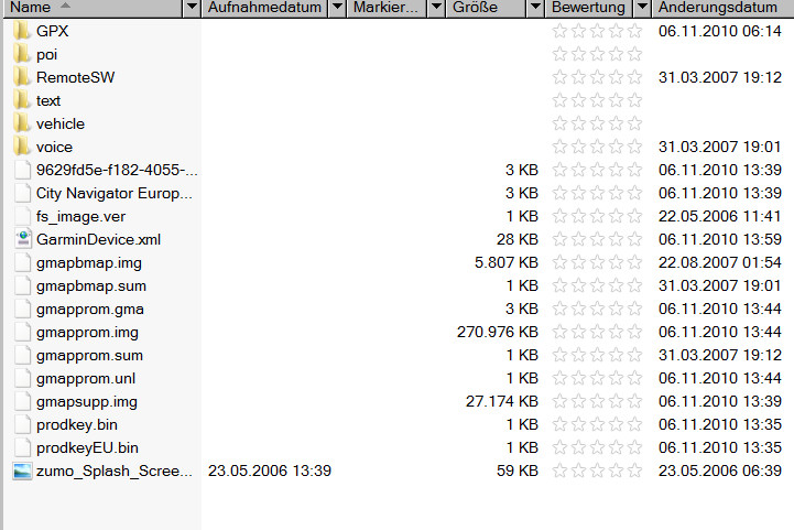

    Als Anhang nochmal die Screen des Zumos bei der Datensicherung und dann mit mehr Dateien, der jetzige Stand.

    Wenn du einen Kulanzumtausch bekommen hast und für dein altes Navi ein Abo besteht, werden solche Umschreibungen direkt bei Garmin vorgenommen. Als erstes würde ich also mal überprüfen, ob das neue Gerät überhaupt in dem myGarmin Konto eingetragen ist (Seriennummer) und ob auf dieses Gerät die Karten freigeschaltet sind.
    Wahrscheinlich wird das so sein, aber eine kurze Kontrolle ist besser.
    Wenn das zutrifft, sollte auf jeden Fall die gmapprom.img diejenige mit dem richtigen Freischaltcode sein, da die direkt über den MapUpdater installiert wurde. Die gmapsupp.img also mal löschen und danach neu starten. Wenn die Fehlermeldung dann weg ist, lag´s daran.

    Ich hatte jetzt erst mal die erste Sicherung vom Zumo2 auf DVD gebrannt, bevor mir da noch irgendwas verlustig geht.
    Also, der Tipp mit dem Löschen der sub hat geholfen, die Fehlermeldung ist jetzt weg.
