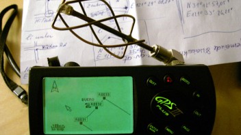

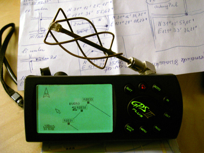

    Wegen der schlechten Empfangsbedingungen im tiefen Wald, aber auch in Häuserschluchten, hab ich ursprünglich ebenfalls eine Aktivantenne so umgebaut, daß man nicht ständig am Kabel hängen bleibt, trotzdem war es nicht das Gelbe vom Ei.
    Deshalb habe ich mir eine Quadrifilar-Helix-Antenne gebastelt.
    Diese Antenne verbraucht keinen Strom und ist mindestens genau so signalempfindlich wie eine Aktivantenne.
    Einziger Nachteil, es schaut aus, als würde man mit einem Mixer durch die Gegend laufen. :p

  • Hallo Markus,
    freut mich, daß Du für den Eigenbau dieser Spezialantenne Interesse zeigst.
    Anbei ein Bauvorschlag, http://www.ien.it/~brida/LNAGPS.htm
    den Verstärker muß man nicht dazu basteln, die Empfindlichkeit der Antenne alleine ist schon ein Gedicht :D
    Wichtig ist allerdings, daß der Gleichstromkreis mittels Kondensator unterbrochen wird, ich verwendete einen Keramikkondensator 47 pF, 64V, den ich zwischen Innenleiter und Einspeisungspunkt der Wendel eingelötet habe. Bei einem anderen Modell habe ich einen SMD-Kondensator gleicher Kapazität in den BNC-Stecker mit eingebaut, sieht vielleicht etwas schöner aus, weil nicht ein so klobiger Heißkleber-Patzen die Antenne verunstaltet.
    Abdecken soll man die Lötstelle aber schon mittels Heißkleben, da dadurch das ganze Gebilde etwas stabiler wird.
    Aus der GPS-Antennenbuchse kommt eine Versorgungsspannung (für Aktivantennen) und diese darf nicht kurzgeschlossen werden (deshalb der Kondensator)
    Falls Du Dich drübertraust, wünsche ich viel Erfolg
