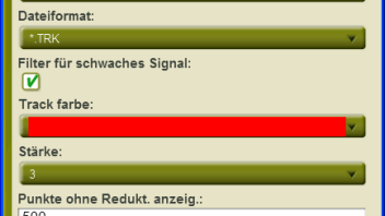

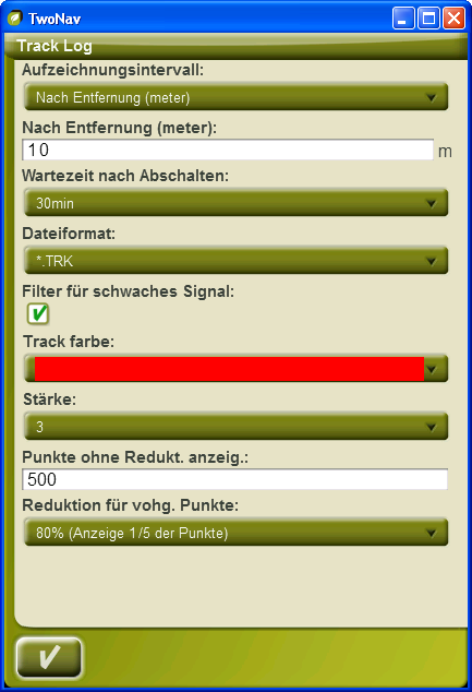

  • Hallo Gert,
    was bewirkt eigentlich das Filter für schwaches Signal?
    Ich habe mir bis jetzt noch nicht getraut, das Häckchen rein zumachen.
    Christian
  • Hallo Christian,
    Heisst du Ethan Hunt und befürchtest das sich dein Gerät nach 30 sec in Rauch auflöst?:D
    Ich zitiere mal aus den News zu Twonav 2.2
    Zitat:
    Weak signal filter
    TwoNav can detect when few satellites are available and take a mean as position.
    It will also detect aberrant speed changes and filter them.
    This way, recorded track will be protected against bad GPS positions.
    Zitatende
    Es wird also bemerkt wenn wenige Satelliten zur Positionsbestimmung da sind und ein Durchschnittswert genommen.
    Ausserdem werden auffällige Abweichungen bei der Geschwindigkeiten herausgefiltert.
    Um herauszubekommen wie sich das im Detail auswirkt müsste man ja parallel 2 Geräte mit und ohne Filter in der selben Empfangsposition betrieben.
    Gruss Gert
  • Um herauszubekommen wie sich das im Detail auswirkt müsste man ja parallel 2 Geräte mit und ohne Filter in der selben Empfangsposition betrieben.
    Wer hat 2 gleiche Geräte und macht diesen Feldtest?

  • Hallo Gert,
    Heisst du Ethan Hunt und befürchtest das sich dein Gerät nach 30 sec Rauch auflöst
    Nein das nicht :D.
    Na ich werds mal bei einer unwichtigeren Tour duch die Schluchten der Sächsischen Schweiz ausprobieren.
    Christian
  • Weak signal filter
    Also interessant wäre die etwas genauere Funktion schon. Ich hatte im Sommer schon einmal den Wunsch nach der Option gepostet:
    Lieber eine ungenaue Position als gar keine!
    Eine wirklich befriedigende Antwort gab es nicht. (Gut war schon der Hinweis auf HDOP.) Könnte dieser Haken nicht die Lösung sein?

  • Hallo Günter,
    Wenn das ein Verweis auf einen Thread gewesen sein sollte, wäre es nett wenn du direkt den Link angeben würdest.
    Schade ist es wohl nicht. Das S. ist gerade hochgefahren, der Haken ist wohl als Standard gesetzt
    Sorry, das verstehe ich zumindest nicht.
    Was hindert dich daran den Haken zu entfernen?
    Ich habe es gerade nochmals getestet. Wenn ich die Einstellung ändere ist sie auch nach einem Neustart noch aktiv.
    Gruss Gert
  • Hallo Gert,
    Haken ein oder raus, das ist nicht die Frage.
    Ich hatte gehofft "mit dem Haken" kann ich eine geringere Genauigkeit akzeptieren und bekomme damit früher einen Fix bzw. verliere die Position nicht so leicht.
    Wenn das aber offensichtlich eine Standardeinstellung ist- na ja, dann hatte S. das schon immer, dann ändert sich nichts.
    Die alte Frage habe ich schon gesucjht, ist aber offensichtlich schon einige Monate her, hab sie nicht gefunden
    Günter
  • Hallo Günther,
    evtl. habe ich mich da oben nicht klar genug ausgedrückt.
    Meine Interpretation des Filter ist das herausfiltern von Extremwerten bei schlechtem Empfang(wo immer da der Grenzwert sein mag) aber bestehendem Fix. Ziel ist es das Tracklog "sauberer" zu haben.
    Vorraussetzung ist aber ein Fix und der Filter wird keine Auswirkung darauf haben, ab wann ein Fix erfolgt.
    Ob an oder aus wird wohl keine Auswirkung auf Letzteres haben.
    Um es aber genau zu wissen müsste man es wirklich parallel ausprobieren.
    Gruss Gert

  • Nein Gert, ich habe bei Compe nicht nachgefragt. Die Antwort damals im Forum war letztlich: "man kann zwar die Genauigkeit der Ortung an Hand einer Kennzahl -HDOP-sehen, aber man kann sie nicht beeinflussen". Meine Überlegung war durch die Akzeptanz einer geringeren Genauigkeit in "empfangskritischen" Situationen (Beispiel war meine Erfahrung in einem engen Bergtal) trotzdem einen Fix zu erhalten (bzw. zu behalten).
    Deine Erläuterung mit der Ausselektierung der Extremwerte leuchtet ja auch ein.
    Günter
    .. bist du sicher?
    Um auch unter schwierigen Bedingungen einen Fix zu erhalten, werden die Werte für Elevation und Signalstärke herunter gesetzt.
    Es könnte auch sein, dass dieser Filter beim Kalmann-Filter einhakt, was aber unwahrscheinlich ist.
    Andererseits könnten auch die DOP-Werte gefiltert werden, was aber nur eine Trackbegradigung zur Folge hätte.
    Wer hatte mit einem Aventura/Sportiva schon 12 Satelliten in Use? :)
  • @Voyager
    .. bist du sicher?
    Nein.
    Das ist mehr meine letztlich laienhafte Interpretation.
    Das würde auch meinem laienhaften Verständnis der Zusammenhänge entsprechen.
    Da muss ich passen.
    Als ich mich das erste Mal, ich glaube durch einen Beitrag von Joern Weber angeregt, damit beschäftigt habe, habe ich es auch recht schnell wieder aufgegeben, da mir damals das Wissen hierum dann doch für die reine Nutzung meines 60csx( heute dann Sportiva) überdimensioniert erschien.
    Also ohne genaue Aussage von CompeGPs weiss man letzlcih nichts Definitves.
    Aus der Updateinformation bzgl. des Filters und seiner Ansiedlung in der Menustruktur unterhalb des Tracklogs schliesse ich auf das Ziel:Trackbegradigung
    Bei mir war das Maximum 11.
