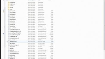

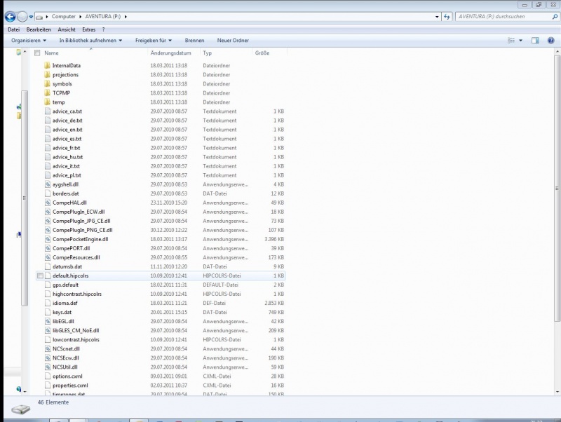

    Hi habe heute einen gebrauchten Aventura gekauft. Habe nach Spielereien das gleiche Problem beim booten. Habe auch kein vernünftiges Backup vermute ich. Im Anhang ein Screen meines Internen Ordners. Was ich hier so lese stimmt das nicht mit meinen Ordnern überein.
    Kannst du mir bitte ein Backup irgendwie zur Verfügung stellen? Bitte Bitte:)
