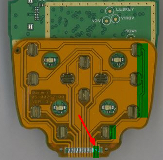

  • Hallo nach Lanzarote
    Aus dem Bild ist zu erkennen, das die vier rechten Tasten über eine gemeinsame Leiterbahn ( grün markiert ) auf den unten liegenden Lötanschluss geführt werden. Möglicherweise ist bei dem Sturz die Lötstelle gerissen.
    Gruß aus Freiburg
    Wolfgang

    habe ich meinem Garmin zerlegt. Ich konnte auch mit einer 10er Lupe keine schadhaften Stellen erkennen, auch ist die Tastaturfolie festgelötet. [Blockierte Grafik: http://www.marukusu.de/GPS/original/TastaturFolie.jpg]
    Nach dem Zusammenbau Fehler nicht behoben.
    Das Ganze noch mal, Folie leicht angehoben ?-! wieder zusammengebaut und komicherweise geht es jetzt Juchuuu :)
