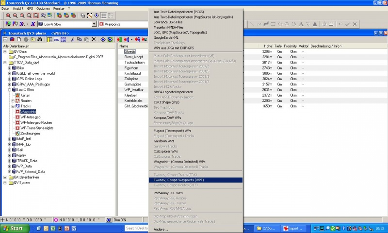

    kann vom sportiva den file Waypoints.wpt (mit vor ort gespeicherten punkten) nicht ins TTQV laden
    Sportiva ist im Massenspeicher-Modus und du versuchst via Import=>TwoNav, Compe Waypoints(Wpt) den Inhalt der Datei in eine TTQV-Wegpunkt-Tabelle zu laden

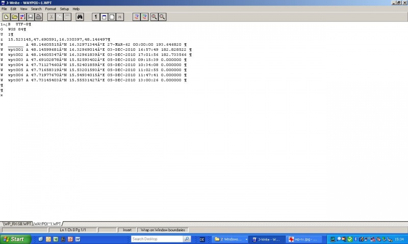

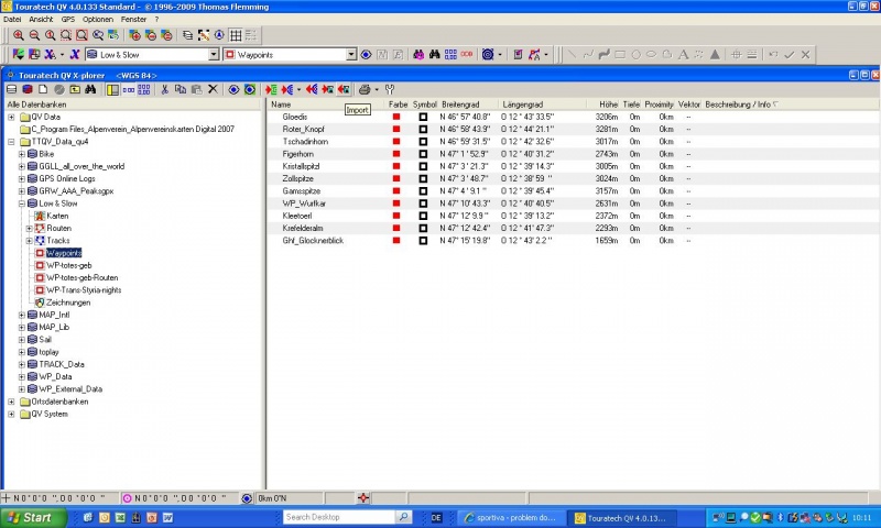

  • uff...also sorry für die verwirrung - nochmals etwas genauer
    mein ziel ist: ich versuche die WPs, die ich auf einer tour erstellt habe vom sportiva in TTQV zu bekommen
    dazu gehe ich folgendermaßen vor:
    zuerst klicke ich auf das Disketten symbol für import
    dann wähle ich option und zieladresse am PC aus
    dann blitzt kurz ein fenster auf und das wars
    umgekehrt aber, also in TTQV erstellte wegpunktfiles kann ich über die Export option bestens aufs Sportiva kopieren und verwenden
    wie erwähnt sehen diese files verschieden aus

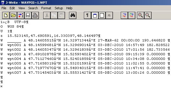

    also hier (nochmals) der im Sportiva erstellte

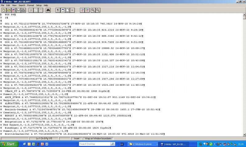

    und hier ein im TTQV erstellter und im Sportiva funktionierender
    meiner meinung sind die unterschiede
    a) wie schon festgestellt eine fehlende zeile
    b) die sonderzeichen im sportiva file
    die beschreibung vom sportiva bezüglich wegpunktdateien ist (für mich)etwas kompliziert bezüglich AWF (Active Waypoint files..) - vielleicht liegt da die lösung ?
    lg G
  • Hallo Geofix,
    der import liegt nicht an den Sonderzeichen, sondern an der felhlenden Zeile, die mit einem kleinen w beginnt, hat ray schon weiter oben geschrieben.
    Die Sonderzeichen vor dem B ganz am Anfang sind die Kennung für UTF die meisten Editoren unterdrücken die Zeichen. siehe auch hier: http://de.wikipedia.org/wiki/Byte_Order_Mark
    Die anderen "Sonderzeichen" sind die umschreibung der Zeichen für UTF-8.
    du kannst folgendes machen um deine Datei in TTQV zubekommen:
    kopie der Datei erstellen und anschliessend unter jeder Zeile die mit W beginnt eine Zeile mit einen w einfügen. Die Zeile mit dem kleine w holst du dir aus der ExportDatei von TTQV in die Zwischenablage und kopierts die unter jede Zeile, dann sollte es gehen.
    Ich selber hatte noch nie Wegpunkte ohne Ikon.
    Guten rutsch
    Christian
  • Danke an alle !!
    ja es war die 'w-zeile' & (und korrupter wegpunkt)
    mit diesem wissen ist es nun leicht:
    ich nehme am sportiva die wpt datei und ändere in den eigenschaften das icon für alle - dauert 20 sec und - das wars !
    lg geofix
