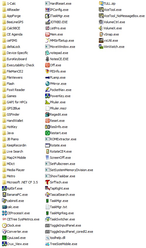

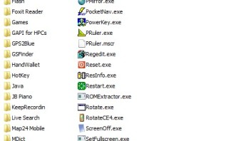

    Da das Progi, wie schon Gert postete, auch einige ausführbare Progis hat, habe ich mal einen Screenshot gemacht, für die die neugierig sind.
