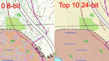

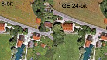

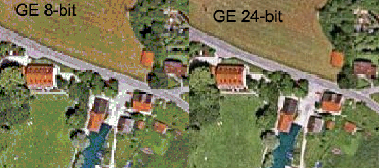

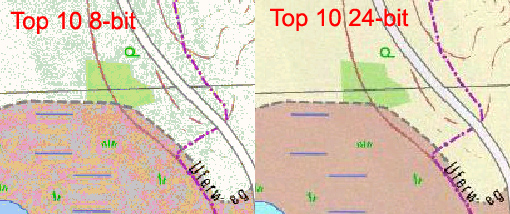

  • Ein Reduzieren der Farbtiefe bringt beim JPEG-Format kaum Vorteile in der Dateigröße. Beim PNG-Format dagegen kann ein Datei mit 256 Farben einen Bruchteil der Dateigröße einer Datei mit 16 Mio Farben haben.
    Ein paar Versuche, Karten aus TTQV4 als RMAP erstellt brachten z.T. erstauniche Ergebinsse.
    Outdooractive 256 Farben: 10.228 kb
    Outdooractive 16 mio Farben: 11.316 kb
    Top 10 By 256 Farben: 17.888 kb
    Top 10 By 16 mio Farben: 16.212 Kb !
    Google Earth 256 Farben: 71.722 kb
    Google Earth 16 mio Farben: 49.397 kb !!!
    Bei Top 10 und Google Earth ist das visuelle Ergebnis der 256 Farben-Karte gegenüber der mit 16 Mio Farben schlechter, weil Flächen z.T. gerastert werden. Dies dürfte auch der Grund für die höhere Dateigröße sein, die JPEG-Komprimierung ist da nicht besonders effektiv
    Bei den Beispielen sieht man durch den kleinen Ausschnitt die schechtere Qualität der Google Earth 8-bit (ich meinte 256 Farben) nicht so deutlich, wie im großen Kartenfenster.
    Edit: das mit 8-bit und 24-bit ist natürlich Unsinn! Ich meinte jeweils 256 und 16 Mio Farben.
    Gruß bergdohle
