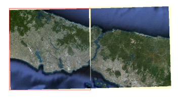

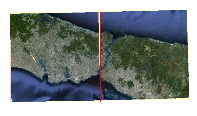

  • Hallo GM Profis
    Wie kann ich mehrere Karten,die in UTM Projektion erzeugt wurden,korrekt anzeigen lassen,sodaß die Kartenränder exakt zueinander passen.Bekomme es irgendwie nicht hin (s.Anhang).:(

  • hallo,
    der Fehler liegt in den vorherigen Arbeitsschritten ;)
    Eine Karte die man in Kacheln abspeichert sollte man in der orginalen Projektion belassen.
  • Hallo Anton
    Danke für die schnelle Antwort.
    Als Ausgangsmatterial habe ich die Karten in JPG und Map-Dateien vorliegen.Diese habe ich mit "Batch Convert" in 1:1 ECW's umwandeln lassen und dann in 2 große ECW's in UTM Projektion.
    Wie muß ich genau vorgehen,daß nachher alles stimmt?
    38gayseri
    wie ist die Projektion der Ursprungs-Dateien?
    Warum hast du in UTM reprojeziert?
  • Hallo Anton
    Ursprungsprojektion: Mercator
    In UTM Projektion umgewandelt,da Compe Mercator nicht ließt.
    38gayseri
    lasse einfach alle Kacheln in Merkator-Projektion.
    Wenn du eine Karte für CGPSL exportieren möchtest kannst du alle Kacheln in GM laden.
    Dann gibt es keine störenden Dreiecke.
    Du kannst aber auch die Gesamtkarte in Merkator speichern und von TTQV4 in eine RMAP konvertieren lassen.
    oder
    Die Orginalkarte von MobAC als RMAP ausgeben lassen.
    oder . . .
    Viel Erfolg
    Anton
