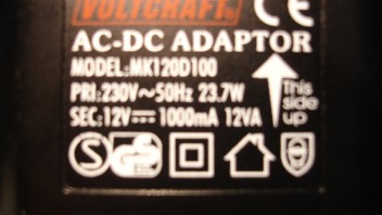

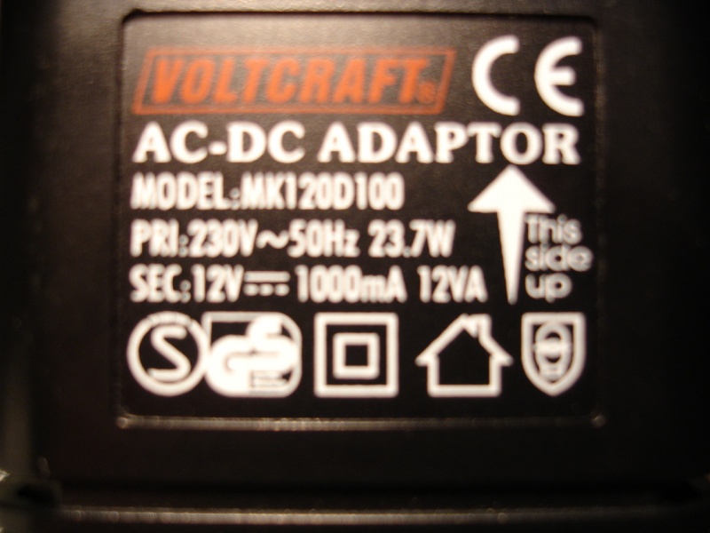

    mir ist Schreckliches passiert: habe mit dem falschen Ladegerät geladen, hatt 12 V. Nun steht das Display mit dem Symbol für Geräteverbindung. Läßt sich auch nicht ausschalten. Was kann ich da noch tun?

    Hallo Otto.
    Und was war das denn jetzt für ein ominöses Ladegerät, mit dem Du Deinen 550er ins vorübergehende Koma versetzt hast? :D
    Wolfram
  • Welches Ladegerät spielt keine Rolle, warum das so ist steht weiter oben.
    Entscheidend ist die unterschiedliche Steckerbelegung des Kabels (USB Typ A/B ).
    Solche Abstürze lassen sich bei jedem Garmin-KFZ-Navi provozieren und sind durch einen Hardreset schnell zu beheben.
    12V schaden weder dem Gerät noch dem Akku, am Bordnetz wird der mit 12 V geladen.
    Meinen c510 lade ich schon jahrelang mit 12 V, die Hardware ist nicht viel anders als die des Zumo.
