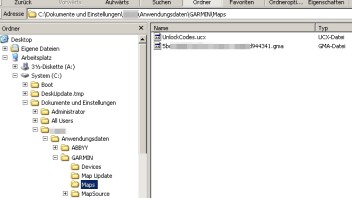

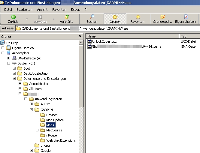

    nach der Installation Freischaltprozedur abbrechen, stattdessen die Freischaltcodedatein vom ersten auf den zweiten Rechner kopieren. das reicht.
    Die Pfade sind
    Für Win7
    C:\Users\Benutzername\AppData\Roaming\GARMIN\Maps
    Für winXp
    C:\Dokumente und Einstellungen\Benutzername\Anwendungsdaten\GARMIN\Maps
    In beiden Fällen im Explorer zuvor unter Extras > Ordneroptionen > Ansicht "geschützte Systemdateien" und "versteckte Ordner und Dateien" als sichtbar markieren.
    In dem Verzeichnis liegen ein oder mehrere Dateien. Diese auf den anderen Rechner in den besagten Pfad kopieren. > ok.

    der Standard-Kartenpfad bei WindowsXP ist unter "All Users"
  • Das ist nur einTeil drin. Die eigentliche Karte fehlt, der gmap-ordner. Hast Du bei der Installation eine anderes Verzeichnis ausgewählt? .
    ja, ist/war bei mir auch so. Die Kartenfiles habe ich verschoben und stattdessen am alten Platz nur einer Verknüpfung zum neuen Speicherort hinterlegt. Klappt problemlos
    Aber es ging ja nur um die Freischaltcodes, und die sind wohl im "Benutzerverzeuchnis" hinterlegt, siehe Bild oben.
