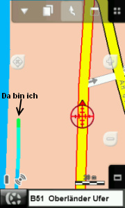

    Wenn ich z.B. als Rennradler(oder auch sonstiger Radler) auf Wegen unterwegs bin, die oftmals asphaltiert, aber nicht im Wegenetz der VMAP vorhanden ergibt sich oftmals die Situation wie sie im Screenshot zu sehen ist.
    Ich fahre auf einer Radroute deutlich abseits der Strasse und als Position wird die Strasse angezeigt, während die Trackaufzeichnung(zum Glück) den tatsächlichen Aufenthalt dokumentiert.
    Gruss Gert
    Hinweis: das Verhalten tritt nur im ONROAD-Modus mit VMAP auf NICHT im OFFROADmodus mit VMAP

    wünschenswert wäre es wie früher, wenn eine WPT Speicherversion (es gibt ja 3) stets die GPS Position speichert auch im Onroadmodus
    @all
    im Offroadmodus mit aktivierter VMAP klebt der Curser nie auf der Straße und es wird stets die GPS Positon abgespeichert.
    Ideal wäre es wenn man
    1. Lock-on-Road komplett an/ausschalten kann
    2. wenn angeschaltet, festlegen können für welche Operationen(Wegpunktspeicherung Variante A,B oder C, Trackaufzeichnung) Es soll ja Leute geben, die auch letzteres wollen.
    Ja, hatte ich vergessen zu erwähnen. Ich habe einen entsprechenden Hinweis hinzugefügt.
    Allerdings befürchte ich im Moment das CompeGPS genau diese Ansicht hat.
    Wobei ich mir dann die Frage stelle wozu überhaupt dann noch Fussgänger + Bikes im ONROAD-Modus.
    Gruss Gert

  • naja, Du kannst die vmaps halt auch für Fußgänger- und Fahrradnavigation nutzen. Das geht aber nur im onroad-Modus.
    Werner,
    völlig klar. Aber genau dann schlägt ja dieses Problem auf.
    Und ich möchte auch dann die tatsächliche Position angezeigt bekommen und nicht möglicherweise eine fiktive.
    Zumindest hat man seit der 2.1.6 anscheinend ein wenig an der Reichweite dieses Lock geschraubt. Soweit ich mich erinnere, war es früher noch schlimmer.
    Gruss Gert
