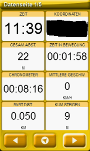

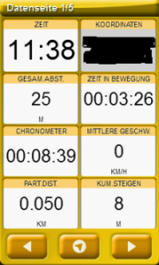

  • Hallo Ray,
    Das Problem tritt nur bei Tracknavigation auf.
    Ich habe nochmals folgendes gemacht.
    - Gerät gestartet
    - Tracklog aktiviert
    - Track zur Offroad-Navigation aktiviert
    - etwas gewartet =>Screenshot1
    - Gerät ausgeschaltet
    - Gerät wieder gestartet
    - Screenshot 2
    Ergebniss:
    Einen RESET kann ich da nicht erkennen. Die Unterschiede bei Ab/Aufstieg sind auf die Arbeit des Filters zurückzuführen.
    Interessanter ist für mich die Diskrepanz bei der "Zeit in Bewegung". Da kann ich mir gerade noch keinen Reim drauf machen.
    Bei Tracknavigation wird immer ein neuer Track begonnen.
    War bei mir im obigen Bsp. nicht der Fall.
    Ich hatte:
    2011-02-15-01.TRk
    2011-02-15-01_Testrack.TRK
    Der 2te. wird ja automatisch bei auswahl von Test.TRK zur Navigation als Aktives LOG erstellt.
    Erst als ich als weiteren Test bei 2011-02-15-01_Testrack.TRK die checkbox unchecked habe wurde eine 2011-02-15-02_Testrack.TRK erzeugt und dann auch ein Reset, wie von dir beschrieben durchgeführt.
    Evtl. wird ja die "Überlebensdauer" deines Tracklog nicht richtig ausgewertet.
