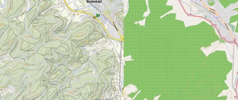

    OSM Vektorkarten wären natürlich auch in verbindung mit Rasterkarten eine tolle kostenlose möglichkeit.Es geht ja auch darum, wenn man mal im Ausland (Wandernd/Cachend) unterwegs ist, nicht immer gleich eine Karte kaufen zu müssen.
    hier mal ein reiner Vektor-Vergleich TwoNav VMAP+MPVF(generiert mit der 49 Euro CGPSL)+Höhendaten 0.8 Sekunden zu OSM:
    [Blockierte Grafik: http://thumbs.picr.de/6305029rxc.jpg]
    in vielen Gegenden Europas haben gute, vollwertige Navigationsmap für 100 Euro deutlich mehr Wege/Pfade/Straßen enthalten als OSM. Für Höhenprofile sollten in den Geräten sehr gute Höhenmodelle ladbar sein. Ein Klick auf die Maps zeigt ein realistische Höhe an. Plane ich einen Track auf dem Gerät, könnte sofort ein Höhenprofil mit zig Angaben davon ausgelesen werden.
  • ja, da gebe ich Dir volkommen recht. Bei mir in der gegend ist OSM für Waldwege nicht zu gebrauchen!
    Dafür ja die Rasterkarte... Und wenn man da eben nicht OSM verwendet, sondern andere Karten, sin diese ehr zu gebrauchen... siehe Anlage
  • ich wollte nur aufzeigen, dass in TwoNav neben der VMAP auch eigene Vektoroverlays über Rastermaps bzw. Sat/Bildkarten zu legen sind. Im Prinzip entsteht mit dem downloadbaren Wege Overlay, aufgeteilt nach Nord und Süd, + Höhenmodell D Süd 25 m, Nord 50 m eine brauchbare Topo. Die Vektormaps (VMAP+MPVF) sind in CGPSL anpassbar.
