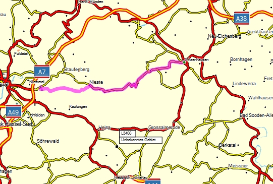

    Erstelle ich eine neue Route so wird diese zunächst semitransparent angezeigt. Siehe Bild 1.

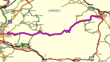

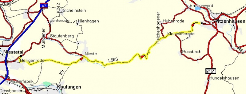

    Zoome ich einmal raus (Kartenmasstab max) und wieder rein (Kartenmasstab min) und lasse mir dann die Route wieder darstellen (Ausgewählte Route auf Karte zeigen) bekommen ich nur noch eine fette Linie. Mit der alten Version sah das etwas netter aus (dicke gelbe Linie mit dünner schwarzer Mittellinie), kann man das irgendwo parametrieren ?

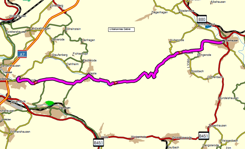

    Nach der Installation sieht deine Karte dann etwa so aus wie auf dem angefügten Bild.

  • Erstelle ich eine neue Route so wird diese zunächst semitransparent angezeigt.
    Stimmt so nicht ganz: Eine aktive Route wird semitransparent dargestellt, eine inaktive fett. Wenn du sie also semitransparent sehen willst, musst du sie einfach in der Routenliste anklicken. ;)
