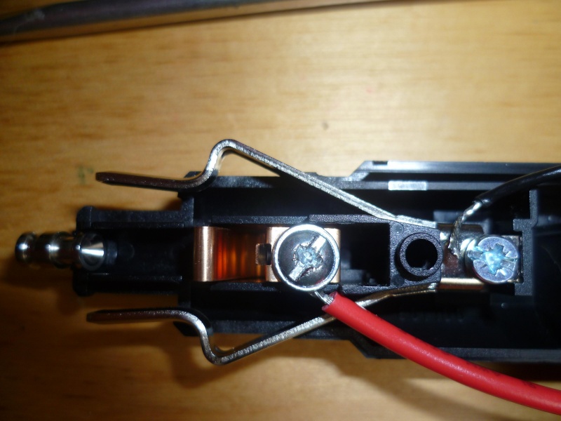

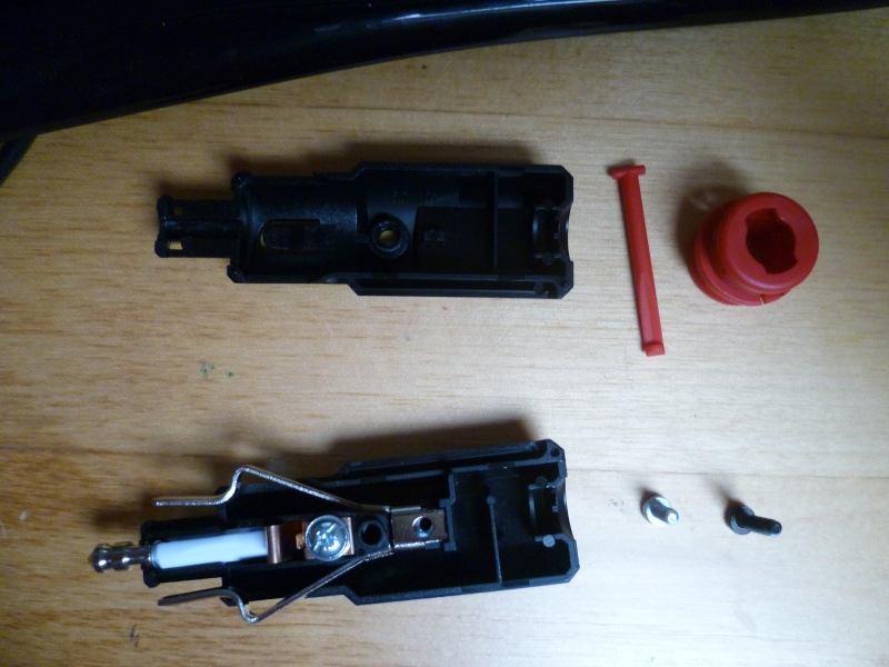

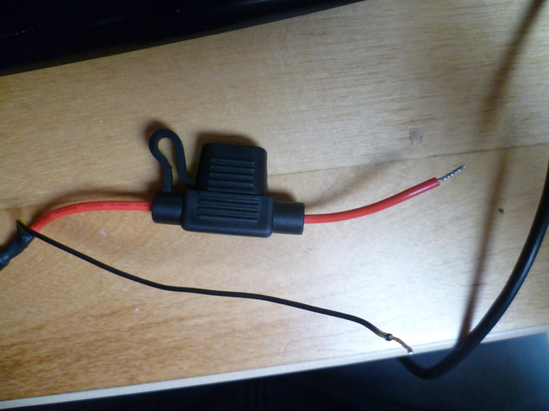

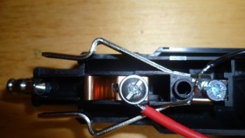

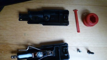

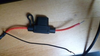

    Ich habe mir vor ein paar Wochen das Garmin 660 Navi gekauft und wollte dieses über meinen integrierten Zigarettenanzünder laufen lassen (Bandit 650 S K9). Leider ist die Motorradhalterung ja nur für den Betrieb über die Batterie geeignet. Ergo habe ich mir einen Adapter bei Louis (http://www.louis.de/_309a66d98…opic=artnr&artnr=10033847) gekauft. Jetzt stehe ich allerdings vor dem Problem, dass ich nicht weiß, wie ich das plus und minus Kabel an den Adapter anschließen soll. Da ich technisch recht unversiert bin, wollte ich das ursprünglich meine Werkstatt machen lassen, aber wäre natürlich nicht schlecht wenn ich das selber hinkriegen würde und somit ein paar Euros sparen könnte. Also ich würde mich wirklich sehr darüber freuen, wenn ein paar Technikerfahrenere mich an ihrem Wissen teilhaben lassen würden, wie ich den Adapter mit den Kabeln verbinden muss.
    p.s. hab auch noch ein paar Bilder vom geöffneten Adapter hinzugefügt.
  • Das rote Kabel muss an die "Nase / Spitze", das schwarze Kabel an den "Klammern" angeschlossen werden.
  • Zwei Kabel sind doch kein Hexenwerk .Rot ist immer die "heiße" Leitung.Schwarz ist Masse .Abteilung Elektrik für Beginner.Kabelschuh ist noch besser. Mit Klemmzange die es in jedem Baumarkt gibt.
  • Ja ja ich weiß 2 Kabel sind kein Hexenwerk, aber trotzdem bitte ich um Antwort soll ich die Kabel unter den Schrauben festschrauben?
    Ich bitte um Nachsicht für diese Frage, aber wie gesagt technische Erfahrung/Verständniss tendiert gegen null ;)
  • Ja Kannste so Annschließen, hab ich auch, und für die zukunft ganz einfach
    merken, bei den zigarettenanzünderstecker, immer Rot bzw. die Stromführende Leitung an die Spitze, die Klammern außen immer Masse, in
    diesem fall schwarz. Falls du mal einen Stecker haben solltest, der an den
    Klemmen nummern stehen hat, 31= Masse, 30 = Plus, 15 =Zündungsplus,
    also eine Leitung die bei eingeschalteter Zündung strom führt.
  • Dichte den Stecker aber zumindest dort, wo die Kabel hinein gehen, ab. Ich habe dort das Kabel mit Iso-Band umwickelt bis es vom Stecker eingequetscht wurde. Kannst den Stecker aber auch mit Silikon vollspritzen.
    Gruß Holger

  • Ich möchte dich ja nicht verunsichern, aber es gibt auch diese Stecker mit eingbauter Sicherung, dann könntest du deine "fliegende Sicherung" entfernen und es sieht noch sauberer aus.

  • Alles so ok !!!:tup:
    Nimm noch statt der 8A Sicherung eine 1A flinke Sicherung !! Gibt es in jeden Elektronikgeschäft !! Weil 8A sind fürs Navi zu viel bei einer Störung !!^_^
