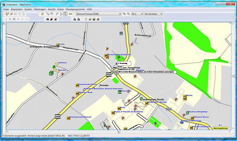

    Heute eingetroffen (thanx @ morgen1!), installiert, läuft... :tup:
    Da für Verwendung am Gerät konzipiert sehr kräftige Farben (i.e. Grünflächen in "nuke-green" :lol:), grafische Dichte in etwa so wie Teddy oder Roadmap Norway (Northern Europe hat dagegen sehr viel schraffierte Flächen, was die map sehr dunkel macht und generell etwas hinderlich).
    Projektion (besonders im hohen Norden sichtbar) wie auch POI dichte identisch mit den anderen OSM.
    Aber es wimmeln ebenso an jedem Kreuzungsbereich die bis zu 8 als [Kreuzung] bzw [unbekannt] betitelte Wegpunkte... ein typisches OSM Leiden... ^^
    Es gibt eine funktionierende Adressen-Suche, das bietet die Teddy z.B. nicht (lediglich Roadmap Norway und Northern Europe können das ebenfalls).
    Kachelgröße dünkt adäquat, wie sie dann im Q-I auf der Straße tut ist noch zu testen :cool:

  • ...Aber es wimmeln ebenso an jedem Kreuzungsbereich die bis zu 8 als [Kreuzung] bzw [unbekannt] betitelte Wegpunkte... ein typisches OSM Leiden... ^^
    sorry, das ist leider noch nicht abgestellt, obwohl es ganz einfach wäre. In zukünftigen Versionen werde ich diese Fußgängerüberwege rausnehmen. ..Du kannst mal testhalber das File info.xml mit einem Editor (ich nehme Notepad++) öffnen und die Zeichenfolge <TYP>1097.TYP</TYP> rauslöschen. Damit wird kein Typfile mehr angezeigt und der Stiel ist noch näher am Original des CityNavigator.
    Vorher sicherheitshalber das info.xml an sichere Stelle kopieren zur Herstellung des Urzustandes, falls die Änderung nicht gefällt.

  • Die Fußgängerüberwege sind als Kreuzung drin. Erst beim nächsten Update werden die entfallen. Wie diese Überwege dargestellt werden sieht man im Screenshot.Leider wird der Cursor nicht in Screenshot abgebildet.: Vorteile ? Dass andere die Arbeit schon gemacht haben. Um aus den OSM-Daten eine Europakarte zu machen, brauchst Du einen 64 bit PC mit mindestens 10 GB RAM. Eine Onlineverbindung mit echter Flat-Datenrate. Die Ausgangsdaten sind immerhin ca. 20 GB zum Download. Für einzelne Länder reicht auch ein kleinerer PC. Das ist alles. Und etwas Erfahrung im Umgang mit der Commandline, Java und mkgmap sowie Kenntnisse zu den garminspezifischen Kartenmerkmalen. Falls Dir Begriffe wie *.bat, Stylefile, template.args, splitlist, RGN 10, 0x012 und Level noch nichts sagen, wird es etwas dauern, bis Du fit bist. Die Beherrschung mindestens einer Programmiersprache ist nicht zwingend, aber hilfreich. Und die Europakarte ist naturgemäß routbar im gesamten Kartenbereich, also keine Probleme beim länderüberschreitenden Routing. Falls Du selber in die Kartenerstellung einsteigen willst : Herzlich Willkommen !. Möchte Dich ausdrücklich ermuntern. Auch ich habe mal klein angefangen mit Excel und VisualBasic for Applications. Das erste verwertbare war ein Excelsheed zur Beitragsabrechnug meines Imkervereins. Der Rest ist learning by doing. Prinzipielle Anleitungen sind zu Hauf im Internet zu finden. Die individuellen Details, welche das Spezifische der Karte ausmachen, verrät aber keiner. Da must selbst Deinen eigenen Stil entwickeln.
