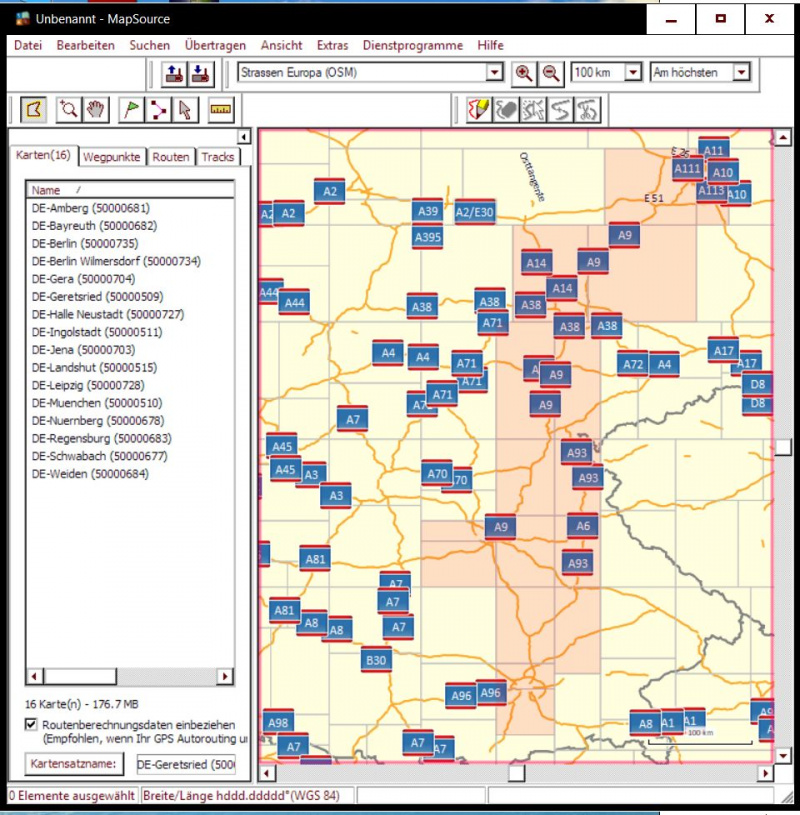

Mit CN 9 kann man heutige Karten nicht mehr vergleichen. Der CN9 hatte von Osteuropa nur sehr wenig drauf. Heute ist die Strassenkarte Europa, von Grönland,Island, den Azoren bis zum Ural bei 45° östliche Länge, inclusive Türkei 7.26 GB. Ich kann und will es nicht kontrollieren, aber das der Teddy so kleine Karten macht, ist mir unwahrscheinlich, weil alle Kartenersteller auf OSM zurückgreifen. Das Ausgangsmaterial bearbeitet jeder unterschiedlich, deshalb sind große Differenzen möglich. Allerdings ist mir früher bei Teddy das nie untergekommen, der lag sehr Nahe am Durchschnitt. Aktuell beschäftige ich mich damit nicht und bin nicht aussagekräftig. Wäre interessant, falls Du in Mapsource mal Deinen Korridor mit der Teddy zusammenstellt und durchsagst, wieviele MB das sind. Mit meiner Karte sind es 176 MB .siehe Bild .

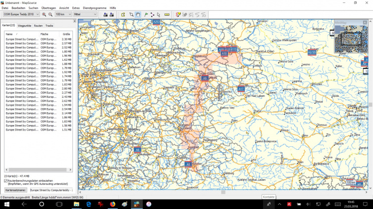

... Wäre interessant, falls Du in Mapsource mal Deinen Korridor mit der Teddy zusammenstellt und durchsagst, wieviele MB das sind. Mit meiner Karte sind es 176 MB .siehe Bild .
morgen1Knapp 50 Mb mit der Teddy-Karte.
