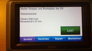

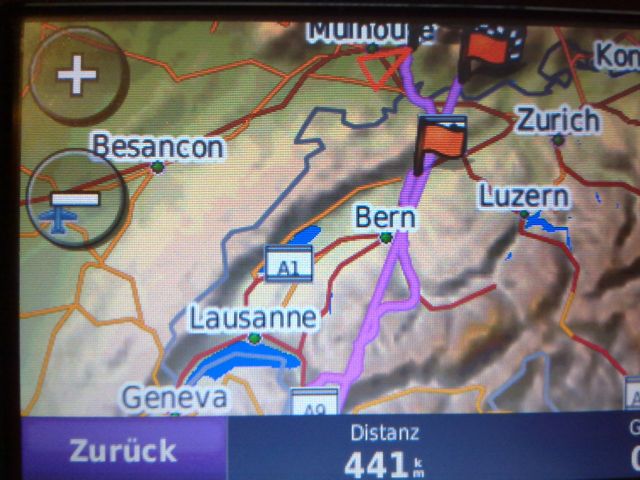

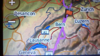

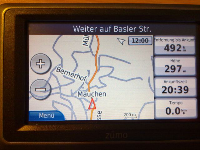

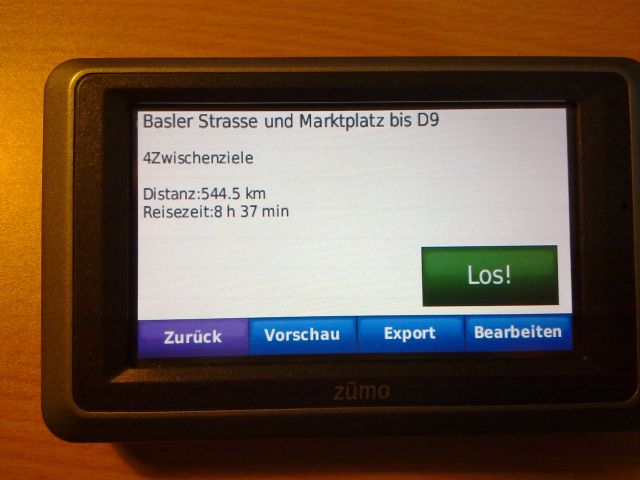

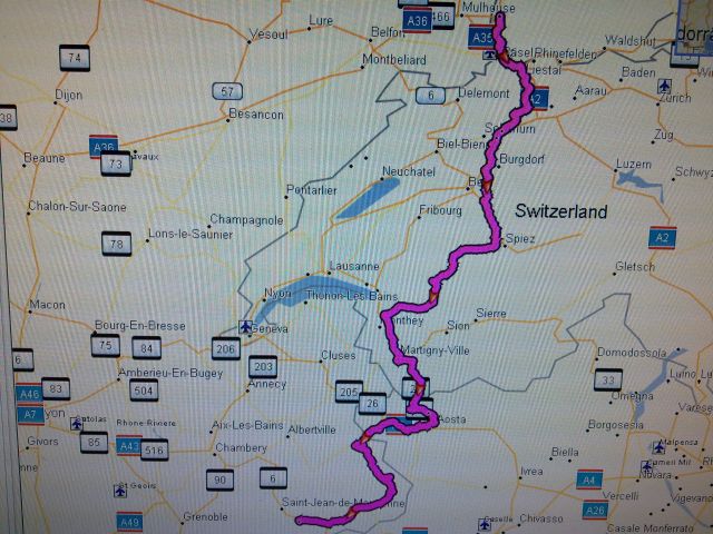

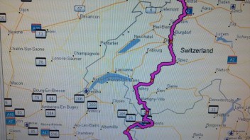

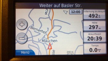

  • liess sich importieren. Der zümo merkte, dass die Route mit anderem Kartenmaterial erstellt wurde und wollte sie neu berechnen. Dabei blieb er bei 15% stehen und liess sich nur durch Entnahme des Akkus neu starten.
    Zum Test habe ich dann eine mit 2011.32 erstellte Route mit ca. 40 WP über 250 km eingespielt, auch hier die Differenz des Kartenmaterials moniert, aber perfekt neu berechnet ohne Abweichungen zum Original.
