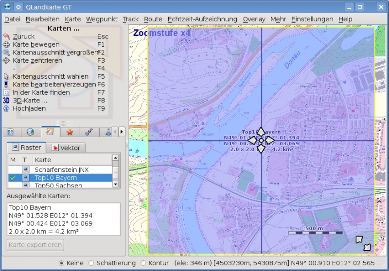

    Die Bedienung ist zugegeben etwas "anders" :) Ich bin kein Freund von 3 zeiligen Toolbars und ellenlangen verschachtelten Menüs und abstrusen Tastenkombinationen. Deshalb versucht QLGT zu erraten was der Benutzer gerade macht und bietet die weiteren Möglichkeiten unter F1 bis F10 an. Die Erfahrung zeigt, dass sich damit sehr gut arbeiten lässt. Viele Funktionen sind natürlich, wie auch bei anderen Programmen, in den Kontextmenüs (rechte Maus) versteckt. Die alle nochmal in der Menüleiste zu wiederholen, so wie das der Standard vorsieht, würde wieder zum Menüchaos führen. Deshalb habe ich darauf verzichtet. Letzten Endes muss man sich mit jedem GUI auseinandersetzten, um den Funktionsumfang zu kennen.
    Das mit den KMZ hast Du richtig verstanden. Man müsste mal sehen, ob das Gerät auch mehrere Kacheln in einem KMZ frisst. das wäre besser als zig Dateien. Meine Motivation in Richtung Garmin Custom Maps ist jedoch gering. Ich finde die Lösung einfach nur beknackt.
    Zu Installation: Sollte kein Problem sein. Mach ich auch immer so. Bei FWTools bin ich mir nicht ganz sicher. Das würde ich vorher deinstallieren. Wobei solange die Version sich nicht ändert würde ich es überspringen. Das selbe gilt für die Laufzeitbibliotheken von Microsoft.

    ich habe nun also eine Custom Map von wahrhaft beeindruckender Kleinheit erzeugt, in Google Earth geprüft (war ok) und aufs Gerät übertragen. Aktivieren kann ich sie dort auch, aber zeigen tut er sie mir nicht. Ich sehe nach wie vor nur die Vektorkarten, habe auch reingezoomt bis zum Anschlag. Schon komisch. Aber: die Limits für Custom Maps sind glaub ich viel zu eng um sie ernsthaft gebrauchen zu können. Oliver hat recht:
    Kann ich mit irgendeiner Software (Basecamp??) brauchbare fertig georeferenzierte (= kalibrierte) Rasterkarten auf das Gerät übertragen?
    Gruss, Uwe

  • Eine Frage noch: ist es gestattet, die jeweils neuere Version über die alte drüber zu installieren oder sollte ich vorher deinstallieren?
    Die Microsoft Laufzeitbibliotheken musst Du nur dann installieren, wenn sie auf Deinem System noch nicht drauf sind. Also max, 1 mal. Ich sehe keine grund, die zwischendurch zu deinstallieren oder zu reparieren.
    Seit 0.18.2 verwendet QLandkarte GT die FWTools in der Version 2.4.7. Auch hier gilt: einmal installiert, muss das nicht mehr deinstalliert werden.
    Neben der .exe werden ins QLandkarte GT Verzeichnis auch noch ein Haufen .dll's installiert - vor allem von Qt. Ungefähr mit version 0.20.1 (Anfang November 2010) bin ich auf Qt 4.7.0 umgestiegen. Wenn Du einen Versiosnssprung von einer älteren Version als 0.20.1 auf eine neuere machst, dann solltest Du sicherhaltshalber den Installer aufrufen. Sonst sehe ich kein offensichtliches Risiko. Ich selbst deinstalliere allerdings QLandkarte GT immer vor einer Neuinstallation - das ist ja in 5sec erledigt.
