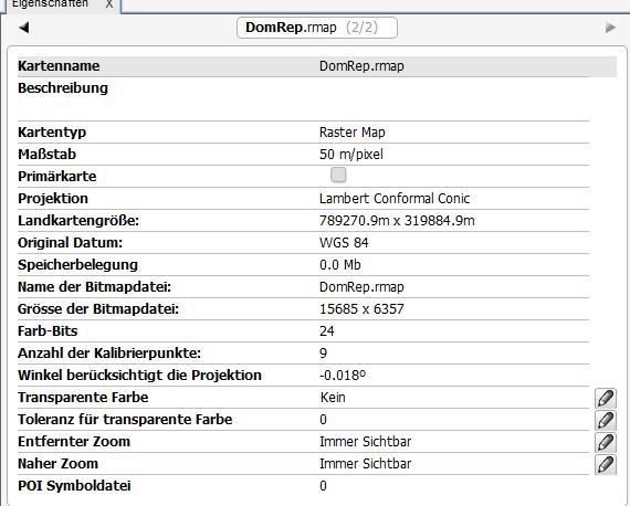

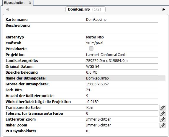

    Habe eben mal die Kartendaten von CompeLand als Bild eingestellt.
  • Projection=Lambert Conformal Conic
    Probiere mal eine andere Projection
