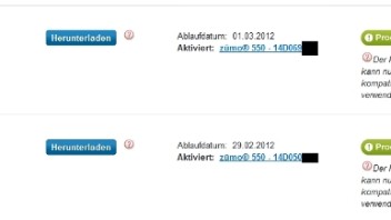

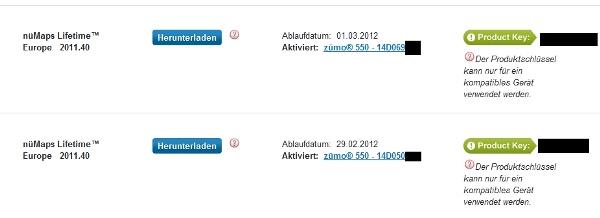

Ich gehe zu myGarmin und schalte die Karten mit dem 6stelligen Code frei. Dann erhalte ich den 25stelligen Freischaltcode.
In MapSource trage ich den 25stelligen Code im Kartenproduktmanager im Register Freischaltregionen ein.
Die Karten sollten nun für diesen Zumo freigeschaltet sein. Denke ich zumindest.
