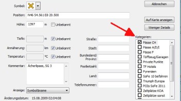

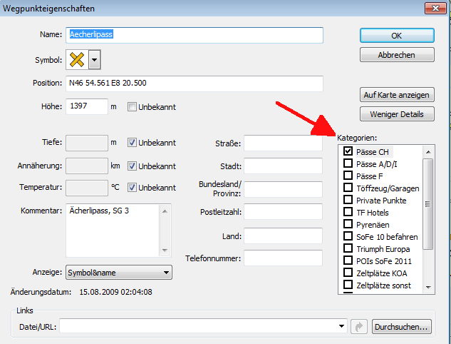

    Hm, irgendwie scheinst Du eine andere Version vom BaseCamp auf Deinem Mac zu haben als ich. Wobei ich es falsch geschrieben habe. Ich meinte eigentlich meine Wegpunktsammlung und nicht die POIs.
    In meiner BaseCamp-Version (3.1.4) finde ich jedenfalls keinerlei Möglichkeit den Wegpunkten eine Kategorie zuzuweisen.

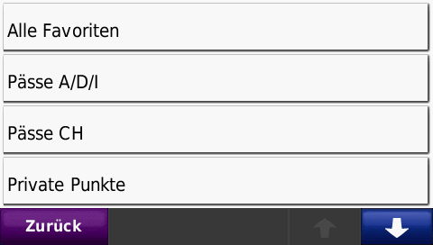

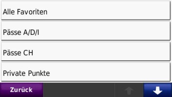

    Wie das bei MapSource aussieht und wie ich es meine siehst Du im Anhang "Beispiel.jpg". Wie es damit in den Favoriten im Zumo 660 aussieht, sieht man im Bild "Zumo.jpg". Bei meiner Menge an Wegpunkten ist dies eine einfache Möglichkeit die verschiedenen Wegpunkte zu gruppieren und die Übersicht auf dem Zumo trotzdem zu behalten.

  • Wie es damit in den Favoriten im Zumo 660 aussieht, sieht man im Bild "Zumo.jpg". Bei meiner Menge an Wegpunkten ist dies eine einfache Möglichkeit die verschiedenen Wegpunkte zu gruppieren und die Übersicht auf dem Zumo trotzdem zu behalten.
    Hmmm,
    Dein Konzept geht irgendwann nicht mehr auf, da die Favoritenliste in Ihrer
    Aufnahmekapazität begrenzt ist.
    Du solltest Deine Wegpunkte als POI abspeichern.
    Macht auch z.B. bei den Pässen viel mehr Sinn.
    Dort kannst Du Kategorien anlegen.
    Die Favoritenliste ist eigentlich für wenige Punkte gedacht.
