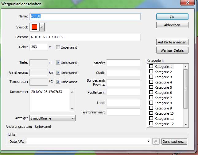

    ich habe ein kleines Problem. Mein Oregon zeigt Wegpunkte nicht mit ihrem Namen an, sondern mit dem Begriff, der unter Kommentar gespeichert ist.
    Der Wegpunkt heißt also "Pfad" oder "23.August 2009".
    Normalerweise vielleicht egal, aber ich habe mir auf der Kompassseite extra den Wegpunktnamen anzeigen lassen.
    Ich setze in Mapsource Wegpunkte und verbinde die dann als Route. Später ist mir wichtig, den Namen des "nächsten Wegpunkt" auch im Display zu sehen.
    Mache ich da was verkehrt?

  • ......Mein Oregon zeigt Wegpunkte nicht mit ihrem Namen an, sondern mit dem Begriff, der unter Kommentar gespeichert ist.......

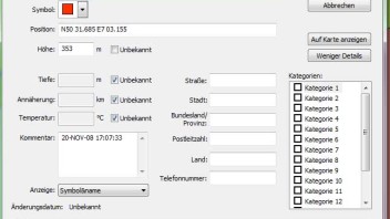

    Hallo Sabine,
    schau mal in Deinen Mapsourceeinstellungen nach, was da bei den Eigenschaften der Wegpunkte angezeigt wird. ( siehe blau markierte Zeile )
    Die Auswahl bei den Optionen zu "Anzeige:" ist selbsterklärend.

  • Hallo Wolfgang,
    danke für den Tipp. Da wäre ich nicht drauf gekommen, aaaaaber leider liegt es nicht daran. Schau mein Anhang, das ist ja genau das Fenster welches du meinst.
    Merkwürdig ist auch, dass mit meinem 60CSX der Wegpunkt mit "Rot 38" benannt wird. Bei dem Oregon erscheinen die Zeichen, die unter Kommentar stehen. :mad:
    Also das "Feld" auf der Kompassseite heißt "Nächster Wegpunkt". Das müsste doch dann richtig sein, oder?
