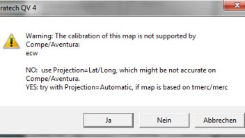

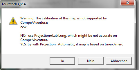

    Hab die Kartenerzeugung aus Mobac schon eine Weile nicht mehr gemacht und dachte mit der Einführung der Abfrage in TTQV (Bild unten) wär das behoben.
    Langsam kommt die Erinnerung wieder ...
    Gruß bergdohle

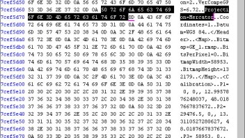

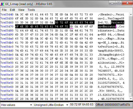

  • Hallo bergdohle,
    die falsche Exportangabe von TTQV (Automatic = TwoNAV/Compe interpretiert da UTM und nicht Mercator) kommt nur bei ecw>RMAP Ausgaben von TTQV. Bei Geotiff Mercator wird richtig Mercator in die RMAP geschrieben.
    Der JH Editor öffnet auch Großdateien und erlaubt das direkte Korrigieren der Projektion in der RMAP (steht am Dateiende in Klartext) um das Mitschleifen der imp zu vermeiden.

  • Hallo Hartmut,
    exportiert man eine MRAFRICA ECW mit der 5er nach RMAP, kommt eine falsche Abfrage nach Lat/Long. Hier Mercator eintragen und die Lage ist perfekt, da Mercator in die RMAP geschrieben wird.
