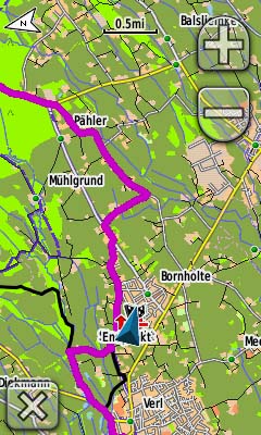

bei meinem bisherigen Gerät, einem Oregon 400, das ich leider wegen eines Defektes zurückgeben musste, war die Darstellung eines Tracks relativ breit und bei einer Fahrt gut zu sehen (sh. Screenshot links).
Bei dem Oregon 450, das ich seit Kurzem besitze, ist das leider anders.

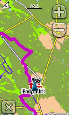

Wenn ich einen Track auswähle und in die Karte hineinzoome, wird die Karte und der Track für den Bruchteil einer Sekunde größer dargestellt (sh. Foto links).
Anschließend erscheint die Ansicht wie in dem Foto rechts zu sehen ist. Bei dieser relativ kleinen Ansicht ist der Track während der Fahrt nur sehr schlecht zu sehen.
Der Garmin-Support teilte mir mit, dass die Darstellung auf dem rechten Foto in Ordnung sei. Da dies für mich unbefriedigend ist und ich das von meinem bisherigen Gerät anders kenne, möchte ich gerne von euch wissen, ob es eine Möglichkeit gibt, die Ansicht in der von mir gewünschten Art ( sh. Foto links) dauerhaft zu erreichen.

Nein, das geht nicht.
Du kannst das Typ-File der Karte bearbeiten.
Mach die Straßen dick, dann erscheint die Linie optisch breiter.
Mach den Wald weiß, dann ist mehr Kontrast zur Linie da.
Mit den beiden Maßnahmen kann man das Gerät bei Tageslicht ohne Hintergrundbeleuchtung ganz gut ablesen.Die dicken Straßen machen auch noch folgendes: Wenn man den Track nicht aktiv schaltet, wirken die farbigen Tracklinien viel dicker, da sie durch die Straße einen Rand bekommen.
Wenn man eine Route berechnet, ist der rosa Routenwurm so dick wie die Straßen.[Blockierte Grafik: http://fstatic1.mtb-news.de/img/photos/1/6/3/5/3/_/medium/350.JPG]
Man kann auch als Kartenansicht den FAHRZEUGMODUS wählen, dann wird alles auch viel breiter dargestellt.
Wer diese quasi 3D-Darstellung vom Autonavi gewöhnt ist, wird damit keine Probleme haben. Ich nutze diese Darstellung auf dem MTB, da ich dann die Kartensituation schneller erfassen kann, als mit den dünnen Linien.Gruss Magic21
