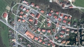

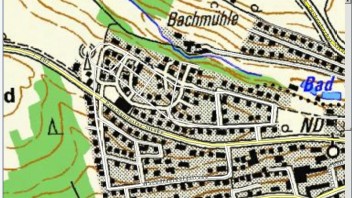

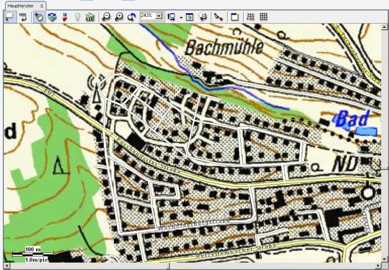

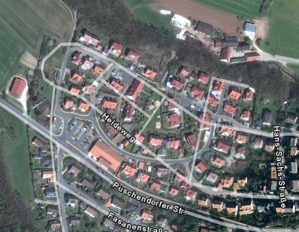

Es ist sogar so, das mal die Teleatlas-VMAP besser passt, mal die Topo D. Fehlerhaft sind beide.
Ray,
in DACH (außer NRW;) ) sind eher die Topo's das Maß der Dinge und nicht die VMAP (Teleatlas). Hypermaps aus Topo 25/10/GE klären schnell auf (CGPSL und TwoNav 2.3) und der Eintrag in der gps.ini:
[TiempoReal]
OnRoadMagnet=0
OnRoadMagnet_StreetDist=0
OnRoadMagnet_RouteDist=0
der das Kleben des Zeigers auf der Straße unterbindet. Ich komme mit den Abweichungen gut klar, die in der Regel meistens im GPS Genauigkeits-Tolleranzbereich liegen.
In TTQV wird die Navteq verwendet, die, wenn ich suche, ebenfalls Fehler beinhaltet und durchschnittlich weniger Straßen/Wege/Pfade beinhaltet.
