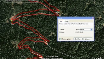

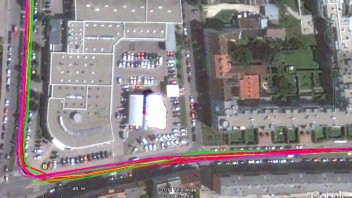

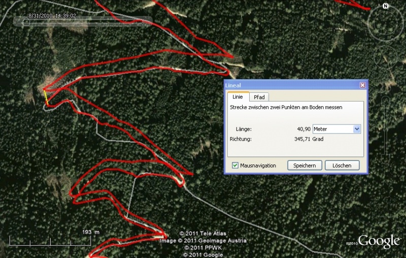

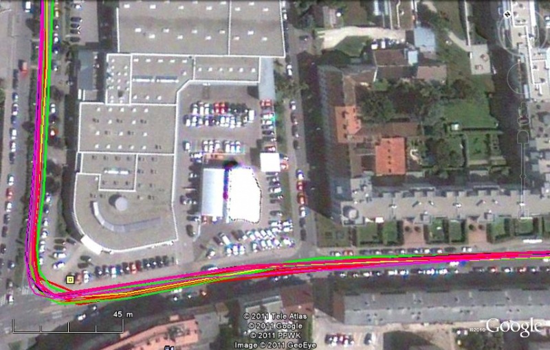

    im ebenen Gelände mit guter Rundumsicht und nicht allzu hoher Bebauung ist die (Wiederhol)Genauigkeit wirklich ausgezeichnet (siehe Anhang 1), auch im Bergland beit guter Rundumsicht.
    Die größte Schwächen zeigen sich bei mir immer in den selben Situation. Berghang, bewaldet und Geschwindigkeit (siehe Anhang 2). Der gleiche Weg wird beim (langsamen) uphill gut getroffen, beim Downhill haut das Navi(Dakota) aber 40-60m daneben.
  • hallo max,
    beim downhill ist meist auch die Abschattung durch den Fahrer grösser.
    Ein GPS-Empfänger ist dann auf dem Helm besser plaziert.
    Noch besser machen es die SpeedSurfer die 2 GT-31 in ihrem Helm integriert haben.
  • An einem Effekt durch Körperabschattung kann es in diesem Fall nicht (nur) gelegen sein, da die Abweichung mit zunehmender Geschwindigkeit (von Bildunterseite nach oben) zunimmt. Daher vermute ich als Ursache eher die totale Abschattung des südlichen Horizonts durch ein Gebirgsmassiv, veränderte Stellung der Satelliten, ungünstigere Geräteposition + weniger Genauigkeit bei höheren Geschwindigkeiten verursacht durch fast fading.
    War aber nur ein Beispiel dafür, dass eine Abweichung von 50-70m nicht selten vorkommt. :)
