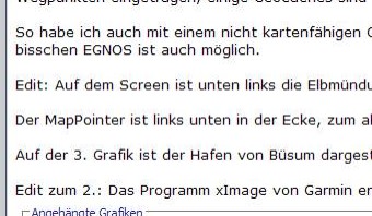

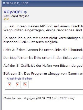

.... ein Screen meines GPS 72; mit einem Track habe ich die Küstenlinien abgebildet, die POI's (Städte etc.) einer R&R geladen, Wohnplätze, Brücken und Fähren mit Wegpunkten eingetragen, einige Geocaches sind auch dabei, und so habe ich ein ungefähres Abbild der Landschaft, in der ich mich bewege.
So habe ich auch mit einem nicht kartenfähigen Gerät gute Orientierungsmöglichkeiten, und an einem ein so einfaches Gerät lässt sich GPS sehr schnell lernen, ein bisschen EGNOS ist auch möglich.
Edit: Auf dem Screen ist unten links die Elbmündung, etwas höhter die Westküste Dithmarschens, darüber Eiderstedt, und oben Nordfriesland.
Der MapPointer ist links unten in der Ecke, zum aktuellen Standort sind es gut 44 km, die Koordinaten zum Pointer, auch in UTM möglich, werden auch angezeigt.
Auf der 3. Grafik ist der Hafen von Büsum dargestellt, rechts oben ein gefundener Geocache.
Edit zum 2.: Das Programm xImage von Garmin ermöglicht solche Shots. Es ist also auch mit den einfachen Garmins sehr viel möglich.

.... xImage von Garmin ermöglicht solche Shots.
... also ich seh nix!
Jetzt fordere es nicht heraus, sonst holt Voyager wieder die Digitalkamera vom Kanapee.Gruß
Kay -
