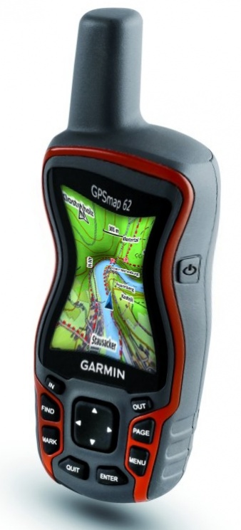

    Das GPSmap 62 sieht zwar robust aus, aber das Gehäuse gibt sehr ziemlich heftig dem Druck der Hand nach. Das Teil sollte besser nicht irgendwo runtersegeln. Die Hardware des Endura ist schon eine Klasse für sich :tup:

  • .......Das GPSmap 62 sieht zwar robust aus, aber das Gehäuse gibt sehr ziemlich heftig dem Druck der Hand nach......
    Sieht dann so aus:
    Geht nach reset aber wieder weg ;)

    Ok, das Bild ist gut! Wenn´s nach dem Reset wieder gut aussieht!:tup:

    trailsurfer: so wabbelig ist der 62 auch wieder nicht, aber das Vorführgerät was ich in der Hand hatte fühlte sich an den Seiten sehr weich an und knackte und knirschte. Das wirkte nicht so vertrauenswürdig.

  • ....... trailsurfer: so wabbelig ist der 62 auch wieder nicht, aber das Vorführgerät was ich in der Hand hatte fühlte sich an den Seiten sehr weich an und knackte und knirschte. Das wirkte nicht so vertrauenswürdig......Harry
    Hallo Harry,
    nix für ungut, lag halt nahe, Deinen Eindruck in einem Bild darzustellen.
    Das Knarzen wurde hier im Forum ausgiebieg besprochen. Ich bin Deiner Meinung, das ein Gerät in dieser Preislage einen stabilen Eindruck hinterlassen sollte und sich eben nicht wie ein Joghurtbecher anfühlt.
    Nach vielen Monaten intensiven Gebrauchs, kann ich jedoch sagen, dass die Funktion okay ist und das das Gehäuse bisher alles mitgemacht hat. Ich hab das Teil ganzjährig am MTB, fahre damit auch täglich meine Arbeitswege. Alle Wetter, Salz im Winter, sehr ordentliche Schüttelei bei meinen MTB-Schwarzwaldtouren, das Ding ist verlässlich.

  • Das Gehäuseknarzen der 62iger-Serie ist von Garmin schon lange abgestellt wurden. D.h. Garmin produziert keine Knarzer mehr. Beim Kauf sollte man natürlich aufpassen, dass man keinen alten Lagerbestand vom Händler erwischt.
