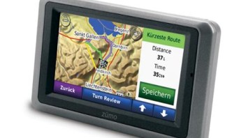

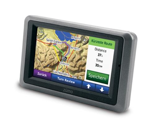

    das ist doch wohl eine topkarte???? - anhang1
    und das geht bestimmt nur mit zusätzlichen POIs (??) oder so??
    -anhang2

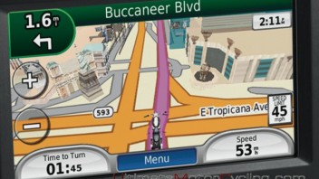

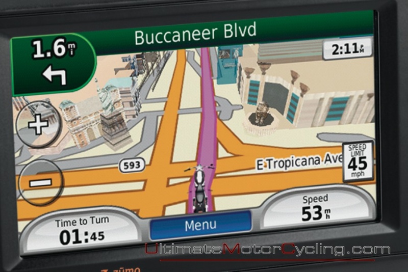

  • 3D-Gebäudeansicht raus, Kartendarstellung auf 2D umschalten -> erledigt! ;)
    Bin ja nun über meine Routen schon durch ein paar Städte gekommen, jedoch ein 3d Gebäude hat er mir bisher nicht angezeigt. Oder muss man das erst aktivieren?
  • Für die Ansicht der 3D-Gebäude muss:
    • die Datei "GMAP3D.img" im Zumo im Ordner "Garmin" vorhanden sein
    • unter Karteninfo die "Karte" z.B. "CN Europe NT 2011.40 3D" aktiviert sein
    • im Kartenausschnitt auch ein 3D Gebäude vorhanden sein
    • (sollte) ein Massstab kleiner 120m gewählt sein
    • (sollte) vorzugsweise die Kartendarstellung 3D gewählt sein
    Sucht mal den POI "Garmin Deutschland" oder eine größere Stadt mit Sehenswürdigkeiten wie Köln oder München, dann könnt ihr 3D Gebäude sehen. :)

  • Wenn es grade um die Kartendarstellung geht, sehe ich oben bei den Bilder in Beitrag #1. ein Ziel zudem man über 3 Unterschiedliche Routen kommen kann bzw. eine der 3 Routen auswählen kann. Wenn ich bei mir ein Ziel eingeben, kann ich immer nur noch auf "LOS" tippen. Ich bekomme keine 2 Routen angezeigt und kann mir eine aussuchen. Was mache ich falsch?
    Wenn du das Ziel eingegeben hast poppt neben dem LOS! ein Feld auf, welches dir Distanz, Reisezeit und den Fahrzeugmodus anzeigt.
    Drück da mal drauf ;)
  • Wenn du das Ziel eingegeben hast poppt neben dem LOS! ein Feld auf, welches dir Distanz, Reisezeit und den Fahrzeugmodus anzeigt.
    Ahh...vielen Dank! wenn ich dort dann auf speichern drücke, speichern er mir die Route dann unter Favoriten oder ist das einfach nur ein tempöräres speichern, das er nun die Route für diese Fahrt nimmt?
  • Die Route wird nicht gespeichert, lediglich das Ziel als Favorit.
    Wenn du das Ganze als Route haben willst, dann musst du auch zuvor auf Routenplanung gehen.
    Wenn du die Route dann nach der gewünschten Auswahl zwischen Luftlinie, kürzeste oder schnellste Route speicherst, ist diese unter Routen hinterlegt.
