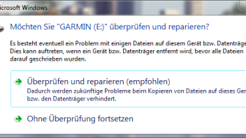

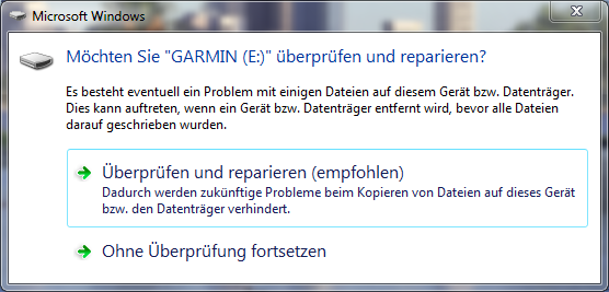

    Hänge ich das Zumo550 mit eingelegter SD-Karte an den Computer, erkennt der Computer sowohl den internen Speicher als auch die SD-Karte und es ist auch beides beschreibbar. Allerdings kommt immer folgende Meldung:[INDENT]
    Möchten Sie "Garmin (E:)" überprüfen und reparieren?
    Es besteht eventuell ein Problem mit einigen Dateien auf diesem Gerät bzw. Datenträger. Dies kann auftreten, wenn ein Gerät bzw. Datenträger entfernt wird, bevor alle Dateien darauf geschrieben wurden.
    [/INDENT]Ich lass dann das Gerät überprüfen und Dateisystemfehler automatisch korrigieren. Die Fehlermeldung kommt auch ohne SD-Karte. MapSource kann auch auf den internen Speicher als auch auf die SD-Karten zugreifen und schreiben. Ich habe aber definitiv das USB-Kabel gezogen, bzw. das Gerät ausgeschaltet ohne es ordnungsgemäß vom Computer (Windows7) zu trennen.

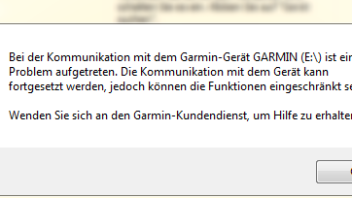

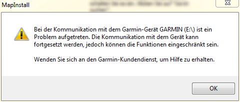

    Habe versuchsweise auch mal mit MapInstall gestartet mit angehängtem Zumo und SD-Karte. MapInstall wirft dabei folgende Fehlermeldung aus:[INDENT]
    Bei der Kommunikation mit dem Garmin-Gerät (E:\) ist ein Problem aufgetreten. Die Kommunikation mit dem Gerät kann fortgesetzt werden, jedoch können Funktionen eingeschränkt sein.
    wenden Sie sich an den Garmin-Kundendienst, um Hilfe zu erhalten.
    [/INDENT]Ohne SD-Karte kommt die Fehlermeldung nicht. [Blockierte Grafik: http://www.navifriends.com/phpbbForum/images/smilies/017.gif
