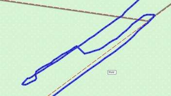

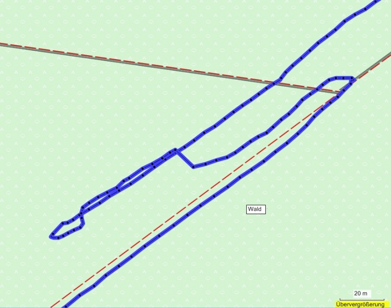

[Blockierte Grafik: http://img694.imageshack.us/img694/4975/c160.th.jpg]Sekündliches Logging, Hinfahrt, 2h später Rückfahrt, U-Turn, U-Turn und heim. Die Tracks liegen wie angenagelt übereinander. Klar, ich habe immernoch die Ungenauigkeit des GPS-Systems zwischen Track und realer Position. Aber die Reproduzierbarkeit der GPS-Position beim Sirf3 konnte ich mit dem 62er noch nicht erreichen.
In Wald sind beide übrigens ziemlich gleich unsicher.
Dazu kommt es, daß sich das 62er zumindest in der 2.94beta noch ab und zu verhaspelt und die Position parallel versetzt trackt. Hier hilft auch ein doppelter U-Turn um das Gerät wieder auf die korrekte Position zu bekommen. (siehe Bild im Anhang)
Nichtsdestotrotz bin ich der Meinung, daß man das 62er absolut empfehlen kann, ich sehe es allerdings noch nicht auf Sirf3 Level.
Beim Sirf3 bin ich der Meinung, daß die Positionen vom SIRF3-Empfanger präziser sind (siehe http://www.kowoma.de/gps/zusatzerklaerungen/Praezision.htm ) und der Kalman Filter im 60er wenig machen muss und die Daten wenig gefiltert an das GPS (Anzeige/Logging) weitergibt. Diese geringe Filterung/Nachbearbeitung sieht man meiner Meinung nach in dem leichten Drift, den das 60er-Sirf3 auf der Stelle anzeigt/aufzeichnet.
Den Cartesio im 62er schätze ich nicht ganz so präzise ein. Hier kriegt Garmin das mittlerweile relative gute Endresultat in meinen Augen mit einem wesentlich komplexeren Kalman-Filter hin, der in den letzten Firmware Versionen immer verbessert wurde. Der wird vermutlich extrem feingetunt, um ein gutes Ergebnis rauszubekommen. Beim 60er-S3 war das gar nicht nötig. Und wenn sich dieser komplexe Algo dann doch mal vertut, passiert das wie im geposteten Bild, daß er mich in Fahrtrichtung knallhart neben der Strecke trackt, bis ich ihn durch eine 180° Wendung zwinge, seine letzten gefilterten (gemittelten) Werte zu vergessen und die in Fahrtrichtung rechts/links Position komplett neu zu berechnen.
Eine Anmerkung noch zu dem Bild, ich bin da permament in der Mitte des Waldweges gefahren, also sollten die Track halbwegs übereinanderliegen.

Den Cartesio im 62er schätze ich nicht ganz so präzise ein. Hier kriegt Garmin das mittlerweile relative gute Endresultat in meinen Augen mit einem wesentlich komplexeren Kalman-Filter hin, der in den letzten Firmware Versionen immer verbessert wurde. Der wird vermutlich extrem feingetunt, um ein gutes Ergebnis rauszubekommen.Viel zum tunen gibt es da nicht. Nur Bugs zu finden. Diese Richtungsverfolgung bei schlechtem Empfang, die es beim 60er so nicht gab, könnte jedoch noch viel Blödsinn in das Ergebnis einbringen.
Beim 60er-S3 war das gar nicht nötig. Und wenn sich dieser komplexe Algo dann doch mal vertut, passiert das wie im geposteten Bild, daß er mich in Fahrtrichtung knallhart neben der Strecke trackt, bis ich ihn durch eine 180° Wendung zwinge, seine letzten gefilterten (gemittelten) Werte zu vergessen und die in Fahrtrichtung rechts/links Position komplett neu zu berechnen.Interessant wären die Empfangsbedingungen zu diesem Zeitpunkt. Außerdem, wäre so eine Aufzeichnung, zusammen mit einem 60CSx Track, nicht eine Mail an Garmin USA wert? Ich denke ein Entwicklungsingenieur würde schon auf Ideen zum debuggen kommen, wenn er so etwas gezeigt bekommt. Und die Relevanz steigt bestimmt auch, wenn man zeigen kann, dass der Fehler alle Nase lang auftritt.
