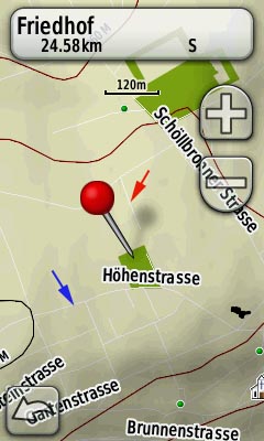

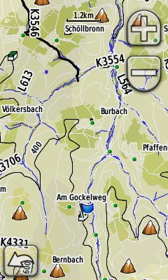

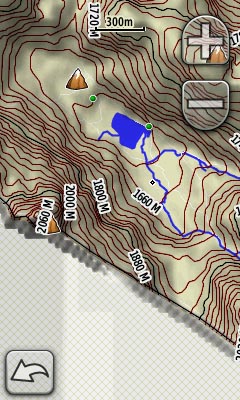

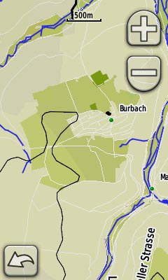

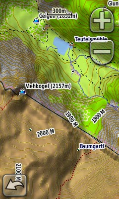

    Ich habe in einem alten Forumsbeitrag (http://www.naviboard.de/vb/showthread.php?t=36667) einen Screenshot der Topo V3 gefunden (01.jpg) und versucht von der gleichen Gegend einen Screenshot zu machen (02.jpg). Hier sieht man sehr deutlich den Unterschied in der Darstellung. Außerdem füge ich noch drei Bilder mit verschiedenen Zoomstufen bei (03-05). Auf Bild 05 kann man gut sehen, dass ein Teil der Geländemerkmale erkannt wird (wie Friedhof), Straßen (blauer Pfeil) und Pfade (roter Pfeil) aber nur sehr undeutlich und nicht unterscheidbar sind (der mit einem roten Pfeil markierte Weg ist eigentlich nur ein Trampelpfad).
