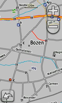

  • Ich habe seit dem Frühjahr ein Oregon 400T mit den zusätzlich installierten Karten CN 2010 und Topo Deutschland V3.
    Vorrangig benutze ich es auf dem Motorrad, um die gefahrenen Strecken aufzuzeichnen um so später wieder auf besonders schöne Abschnitte zurückgreifen zu können. Im Grossen und Ganzen bin ich mit dem Gerät zufrieden.
    In letzter Zeit hatte ich aber einige Situationen, bei denen mich die sehr kleine Darstellung der Orte im CN gestört hat. Ich habe schon versucht diverse Einstellungen zu verändern, leider ohne das gewünschte Ergebnis.

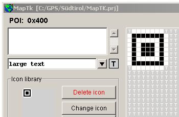

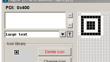

  • Orte sind POIs. Durch die TYP-Datei kann Größe und Farbe des Namen eines POI geändert werden. Üblicherweise wird das Erscheinungsbild der Orte in der originalen TYP-Datei nicht definiert. Die zu bearbeitenden Orte ( POIs im Bereich 0x100 bis 0x1100 ) sind deshalb zu ergänzen. Für jeden dieser Orts-POIs ist unbedingt ein Icon zu entwerfen.
    JürgenD
